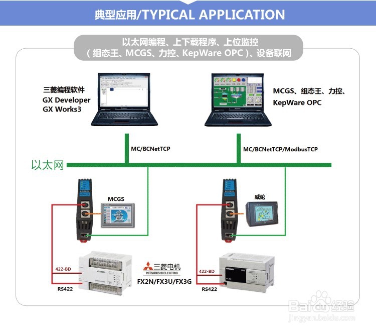

如题所示 PLC用的是3U的PLC需要添加哪些模块呢?用的都是RS232的接口 屏用的是MCGS的触摸屏,并可以进行485通讯,有这种接口吗?现在只能说PLC添加一个232的模块可以监控PLC和触摸屏,但是无法进行PLC之间的N N 网络通讯,有没有人可以支个招提个意见呢

图片上这种架构用过没有?

淘宝上多的就是,搜下 BCNET-FX 就知道了。
可以不影响触摸屏通讯的同时,还可以在线监控PLC

无锡北辰的通讯模块,很方便的!

无锡北辰的 BCNET-FX BCNET-Q BCNET-A都挺好用的 plc那边不用配置直接用

目的就是搭建一个网络互通架构
