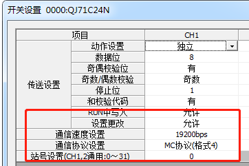

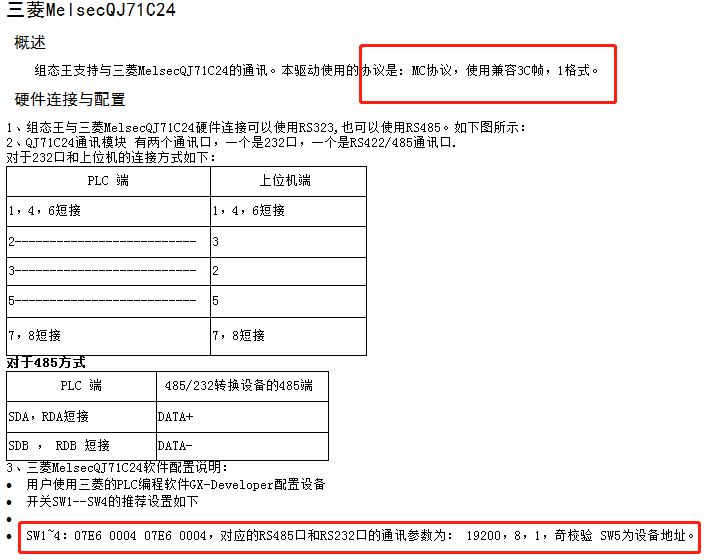

按照组态王的提示通不上啊。哪位大佬做过,麻烦分享一下接线和设定方法。
