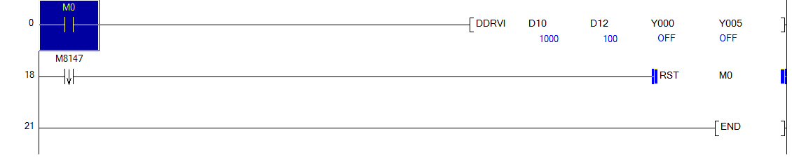

这段程序运行后M8147始终没有反应,求助我没有注意到哪些问题导致这个问题存在?(整个程序仅这些指令)

3U的Y0是用M8340吧

引用第2楼king125于2020-06-15 09:30发表的 :
3U的Y0是用M8340吧
嗯,对 非M8147
