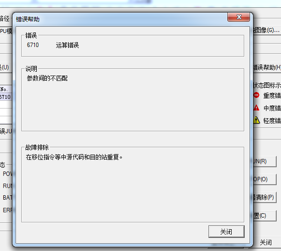

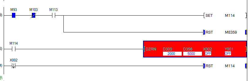

请问这是怎么回事,参数间的不匹配是什么意思
程序里也没用移位指令啊

你把这行先删除。然后再诊断,看还有没报错,如果有报错,看看是哪行报。
这个爬行速度大于回原点的速度了
我改了速度之后暂时还没出现错误,要是再出现,我就按照您的办法试试有几个错误步

噢,原来是这样。 回原低速不能高于回原高速
