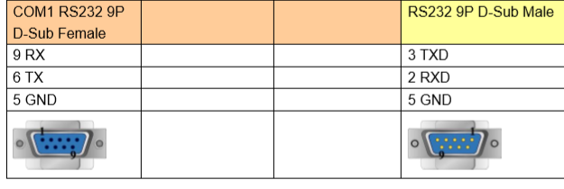

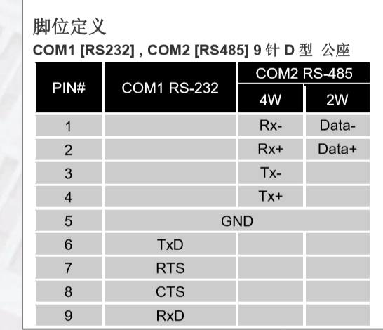

各位老师好!最近遇到如下问题,有以下想法,相和大家确认,感谢!
一台6071ip触摸屏带两台3SPLC
tk6071 IP配的通讯线是RS485的,占用的com2端口。剩余COM1端口,所以其中一台3s要连接RS232扩展板。
然后把通讯线触摸屏一端剪掉 ,使用没有接线的232母头重新接线,总共九针。1.2.3.4对应本来使用485的PLC。6.9对应增加232扩展通讯板的plc。扩展板一段也是用母头对应接线。
这样操作对不对。
PLC端需不需要对应的设置?

另外淘宝没找打3S的232扩展板,3G或者3U的能不能兼容?
