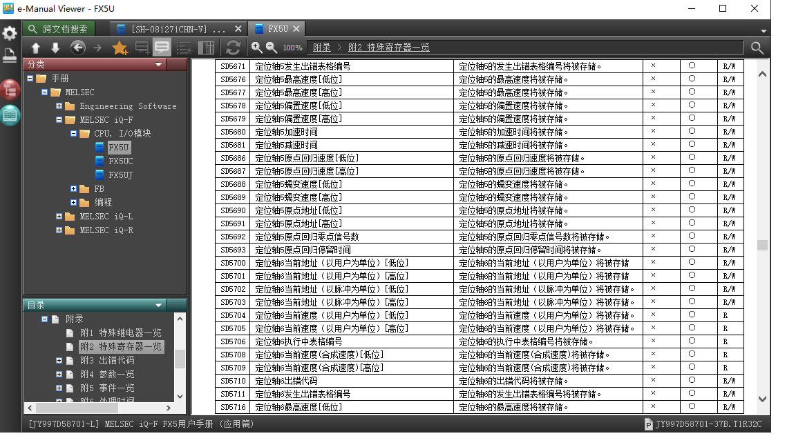

我现在要用到4轴以上的控制,但是说明书上没有分配5轴以上的定位当前值和加减速之类的软元件地址,也不知道怎么写后面加模块的定位程序,各位高手多多帮忙指导一下。谢谢大家了。

论坛里有板主发的说明,硬件组态好后双击设置参数就行了,从4轴往后依次排指定Y?,很方便

求大侠帮忙,说明书真的没有看到分配地址和程序案例,有没有哪位师傅用过这个模块能不能提供程序给我参考下

查看软件帮助,里面就有,
下载积分:+5(3286096) 真诚感谢!

谢谢你了,真心的感激!

下载积分:+5(3286096) 真诚感谢!讲得很详细
