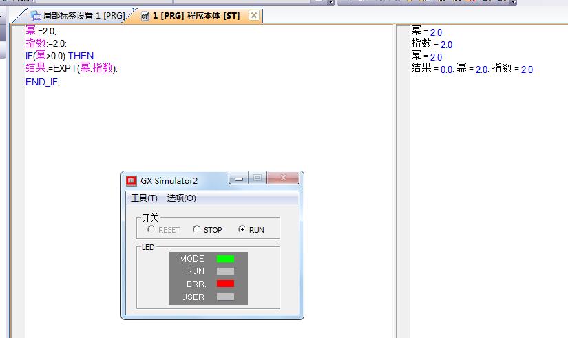

最近学习用ST语言,在幂运算中编译出错,求大神指点迷津!

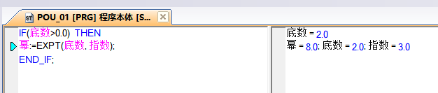

手册上写了底数必需大于0

引用第1楼hefq于2020-06-09 09:44发表的 :
[attachment=244302]
请问怎么还是报错
[attachment=244302]
已解决,真是好人,非常感谢!
