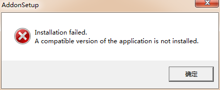

头大得很。。。。

引用楼主龙达工控萌新于2020-06-04 09:39发表的 proface 汉化安装错误怎么解决呀 :
  头大得很。。。。

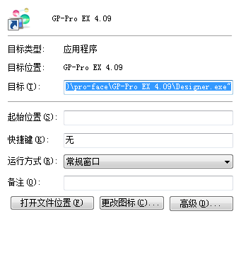

你的主程序是什麼版本?
发在楼下了。。。还是 报错

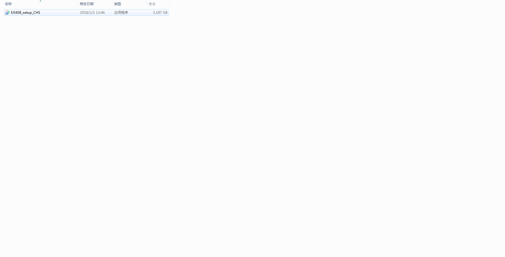

    就是这个

    版本不对,你的应该是08的补丁吧?我的09的还是英文的。
    补丁是 08 09有补丁么 官网找不到啊

    引用第2楼龙达工控萌新于2020-06-05 14:08发表的  :
    就是这个
    若不想使用英文版那就安装4.08版主程序再打中文补丁,目前4.09版中文补丁官方还没有
    就是这个
    版本比兼容,你去官网下个4.09的汉化,有两个版本的自己找一下。
