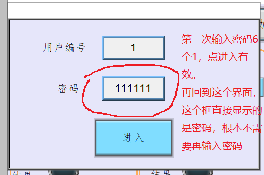

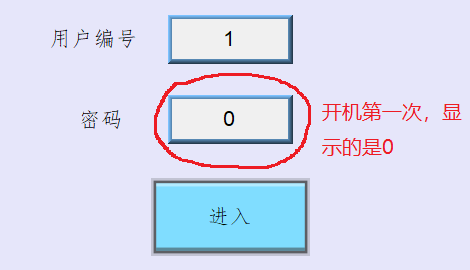

密码输入用的是威伦自带的LW9220 密码设置成6个1 ,开机时LW9220显示的值是0 ,输入6个1之后可以进入下一个界面。问题是再返回这个密码输入界面的时候,LW9220的值直接显示的6个1 ,那这样还输什么密码呢,直接点进入就可以了。是我哪里没有设置好吗,求高手解答
我的描述不知道各位能看明白不

用LB-9050:用户注销试试

按钮按下时注销下就行了

简单啦,跳转后注销账户。。
