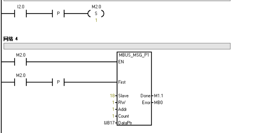

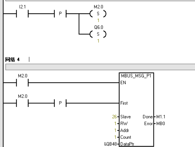

我设置的Q6.0为高电平,然后用modbus协议通讯,然后我用串口进行监控发现plc传的信息是00 00,而不是FF 00,请问我哪里出错了?

用IB17也是,无论IB7是0还是0,plc的输出都是00 00

你没往这些地址里赋值吧

http://www.ad.siemens.com.cn/service/article/wap/S7-200/S7-200modbus/Default.aspx
本文详细阐述了S7-200 Modbus RTU 通信原理和接线方法。
