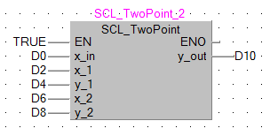

描述:新建FB

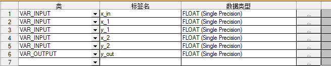

描述:FB接口参数

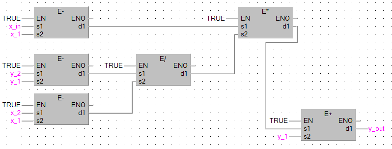

描述:计算(指令对吗?)
描述:调用
描述:实例

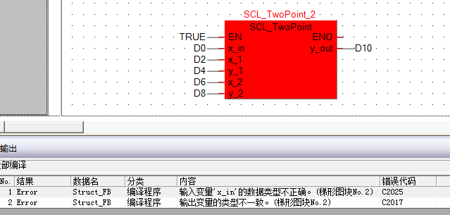

描述:编译结果
没用过Q系列plc,联系做一个两点方程FB,如下:

1楼  发表于: 2020-06-01 23:44
是不是指令错了?请教各位老师

引用楼主拍案不再惊奇于2020-06-01 23:40发表的 请教:Q系列PLC模拟做一个两点方程,编译故障。 :
已显示数据类型错误了,修改数据类型与指令的类型一致。整数与浮点要先转换,后调用。

是D0不能直接定义为 Real 类型吗?

引用第2楼崇庆阳光于2020-06-02 08:40发表的  :
是类似 D0 这种格式,不能直接定义为 实数 ?

可能是运算式中有整数和实数混合了,只能是实数与实数之间运算。

外部别给绝对地址,用标签。

引用第6楼nbtr小赖于2020-06-02 10:43发表的  :
外部别给绝对地址,用标签。
好的,我再试试,谢谢

引用第5楼崇庆阳光于2020-06-02 08:53发表的  :
应该是数据类型定义问题,测试时急于知道结果,想当然了

引用第8楼拍案不再惊奇于2020-06-02 11:11发表的  :
感觉FB内使用了常数?
外部别给绝对地址,用标签。
在全局变量定义绝对地址,并选定实数,可以了,谢谢!!

引用第9楼崇庆阳光于2020-06-02 11:27发表的  :
感觉FB内使用了常数?
不是的,是外部改绝对地址为标签,并定义为实数,可以了,谢谢
