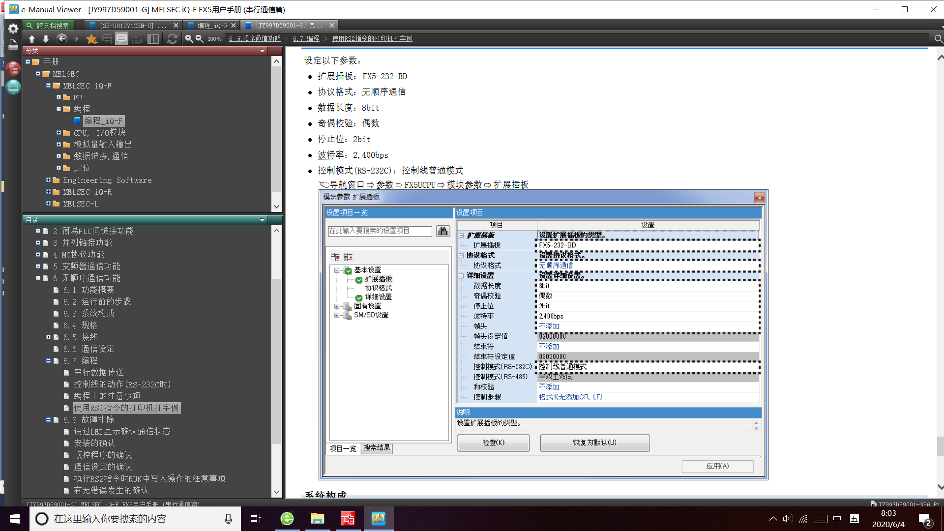

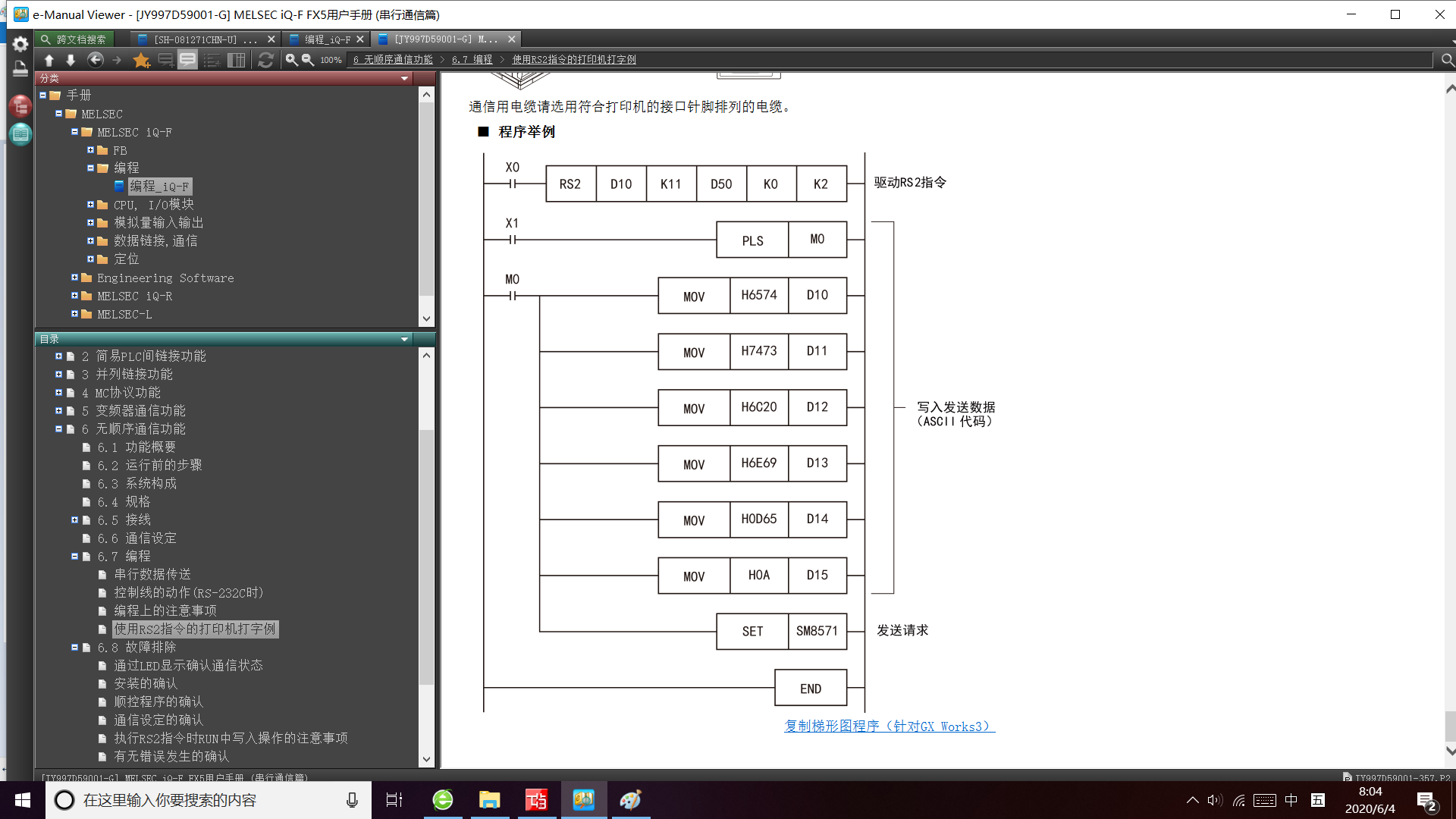

求一份三菱FX5U-232 无顺序协议通讯案例程序 小的新手入门 请教各位

我记得FX5U自带的是485的接口,你232用的是哪个扩展模块?
FX5U-232BD

232-BD

手册里有案例!
