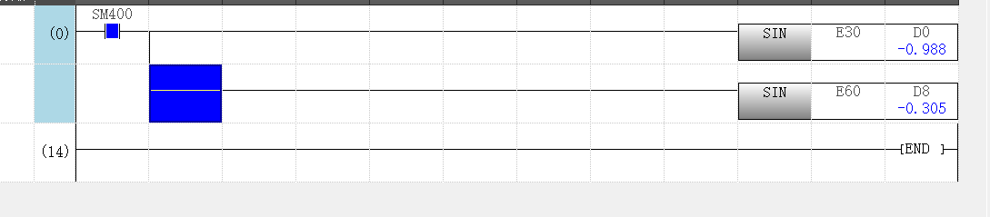

WORKS 3 软件,对正余弦运算进行仿真,结果得出的数据很是惊人。
不知这是什么情况,求大家指点一下。
见截图

sin 30 ,怎么算也不会是-0.988呀?
这软件
是怎么算出来的这个结果

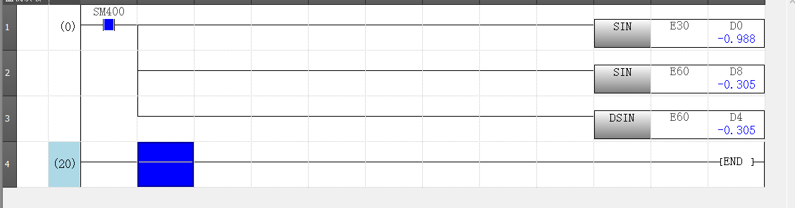

不应该是指令问题,sin    dsin都试了试,
结果是一样的,但就是不对呀。
大家用到过这些运算吗?
求指点! 谢谢!

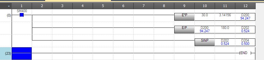

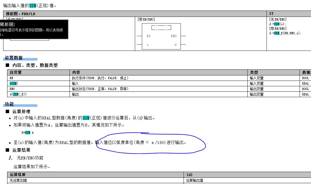

引用楼主xingzb2于2020-06-01 18:39发表的 5U 仿真时,出现了异常 :
不知这是什么情况,求大家指点一下。
见截图
弧度角度分不清楚,您的数学老师哭晕在厕所。
