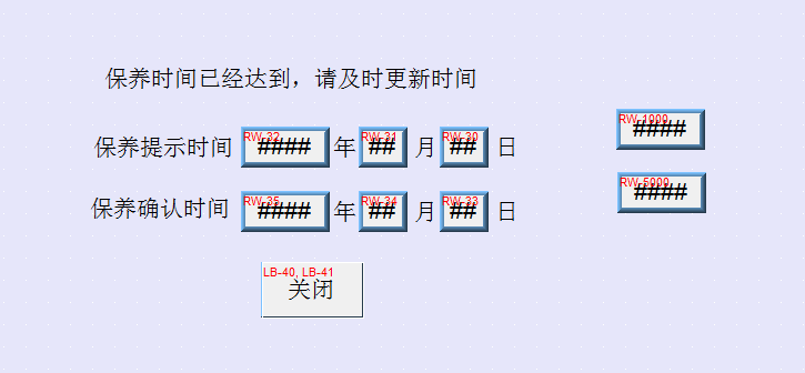

威伦断电不能保持……注意这是新建的,只有输入数值软件,没有其他的宏指令和窗口等等,地址也是RW,就是断电没有保持,怪事啊

引用第1楼gk1234于2020-06-01 19:33发表的 :
断电保持要一段时间,30秒以上可以,准确时间要问威伦纶通
我就发现如此。。。写好后断电发现没有
,超过40秒才行

要想立马生效,要置位一个系统寄存器LB

RW好像要写入至少1分钟才会断电保持

5楼正解,以前遇到到问过威纶通官方的
