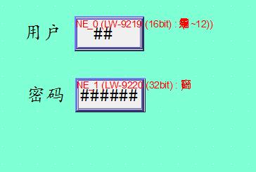

各位好,
台达的屏里密码表有没有对应的系统地址?可以用宏改密码的
类似于威纶里面的LW9219 LW9220....
求解!

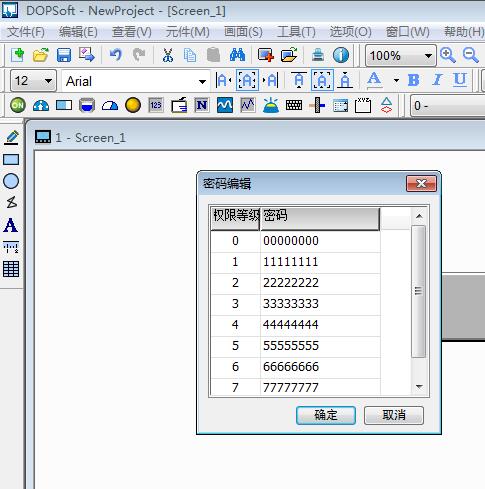

元件-按钮-设定密码表
已经搞清楚了,台达屏的密码不支持通过宏修改密码,
谢谢!
