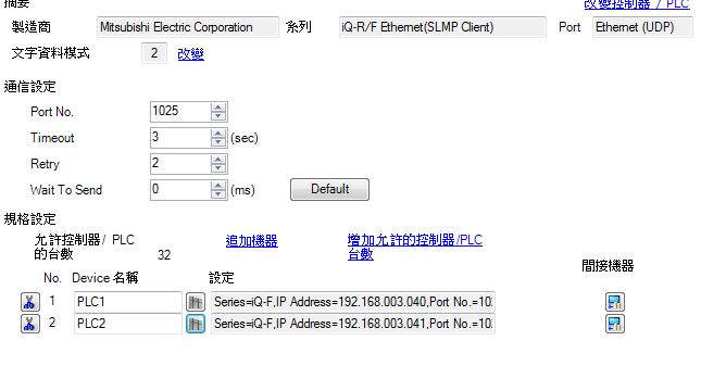

两个三菱FX5U共用一个Proface屏 怎么通讯,请大神指教

除非兩台程序一樣及內存一樣
會部會相衝怎不知道

若屏功能可達到則分兩段IP沒問題

這樣?

维伦触摸屏是可以的,1个触摸屏可以添加多个PLC,不同品牌的PLC也可以,只是地址或者端口不同而已

1个proface触摸屏跟三个5u都可以啊

4楼的正解
