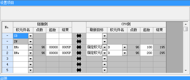

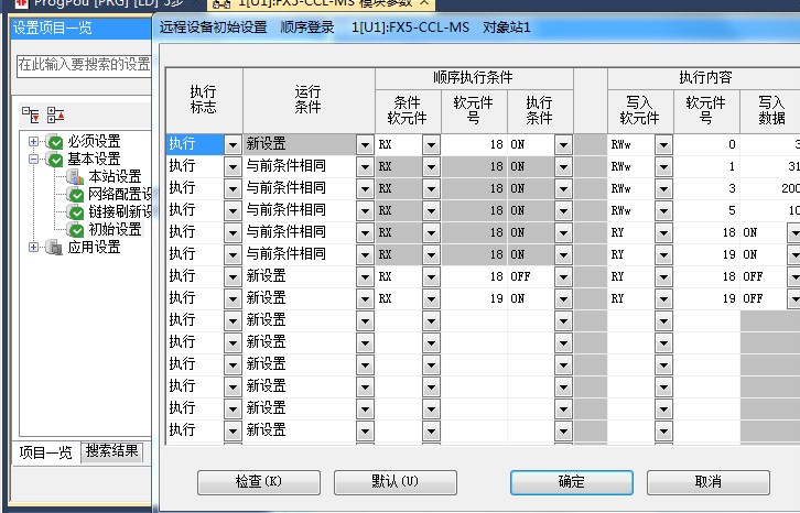

闲来无事,用FX5-CCL-MS 接模拟电流输入模块AJ65VBTCU-68ADIN 玩玩
网络配置、链接刷新都设置好,模块正常工作,但就是没有显示。
有朋友知道,初始设置 需要设置吗?

没有朋友知道:是需要设置的,但按照官方网站下载的说明书上设置了,还是没什么反应。
请哪位使用过的高手指导一下,谢谢了。

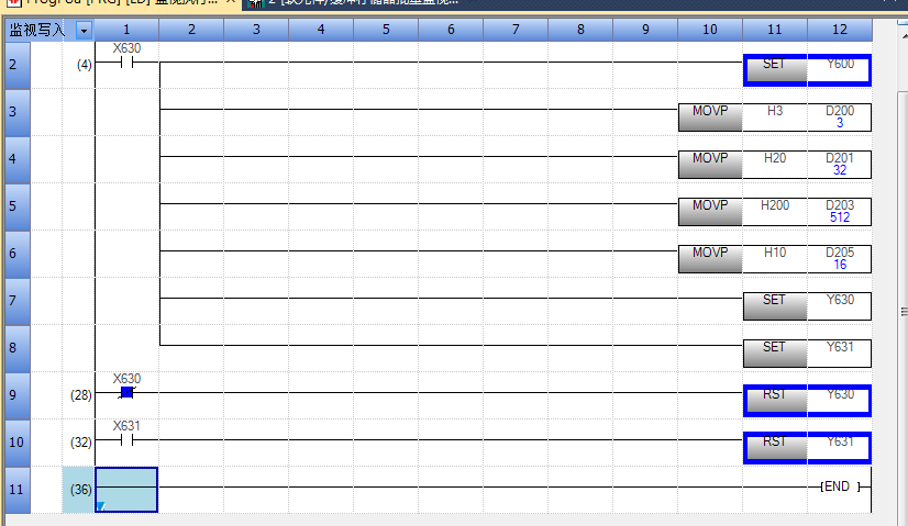

研究了5天,终于搞定了。
初始设置是需要的,但不知道怎么回事,初始设置的程序没有运行。
现在干脆直接在程序中写入初始设置,接通电源,马上OK了。
