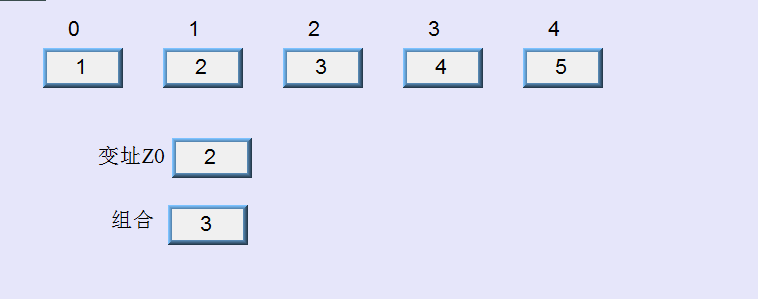

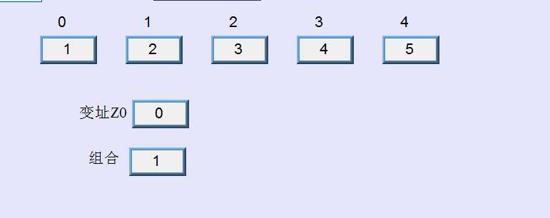

怎么把D0Z0传送到威纶通触摸屏上?在线等啊!!!

plc 一条mov指令的事情 把d0z0 传给 一个固定寄存器
非得要屏来处理 屏用宏程序也是可以的
真诚感谢!这个方法确实是可以,但是不能实现手动输入。

先把D0Z0传给D然后再触摸屏显示

截个图吧,问了客服说可以用资料背景传输来做,但是做完之后不能正常通讯了,触摸屏上的元件都丢失了。先用赋值的方法吧
