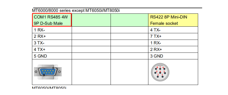

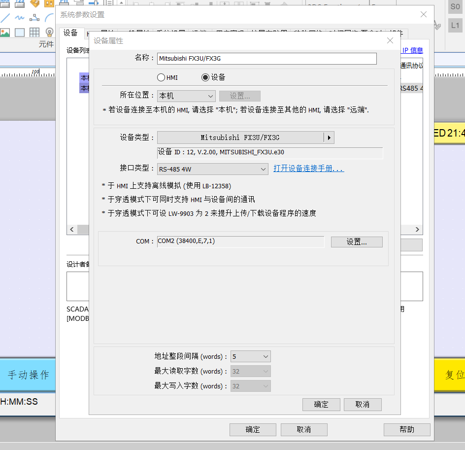

触摸屏:威伦MT6103IP
PLC: 三菱FX3GA-60MR
死活通讯不上
PLC需要软件设置什么吗

不用看了,肯定是你的通讯线不对,你用的是7寸fx-3m,应该换十寸公头的信号,要不然自己接

这有两个com口,需要问他要十寸屏的线,不要用七寸的

三菱plc不要加密,量一下引脚是不是对的

问题已解决,就是高手说的线的问题,要换公头的线,线一到插上立马OK
