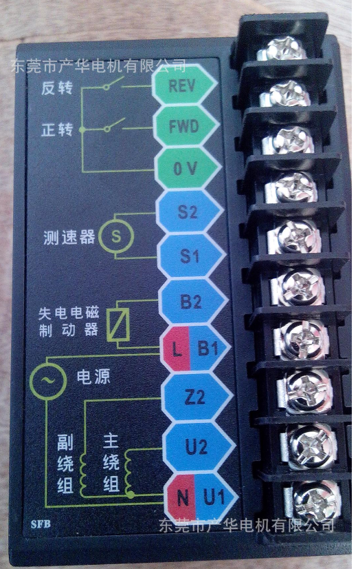

像这样的交流电机调速器 ,控制启停也就是0V与CW或CCW短接即可, 现在有多个调速器,想通过PLC控制 ,为了布线简单,这多个调速器的0V能通过一条线接一起吗?
有没有谁这样接过没问题的?

只要内部电源隔离,可以接在一起

基本上没问题

这个应该没有的关系吧,你多跟拉倒电箱不最后也是在一起

可以接在一起
