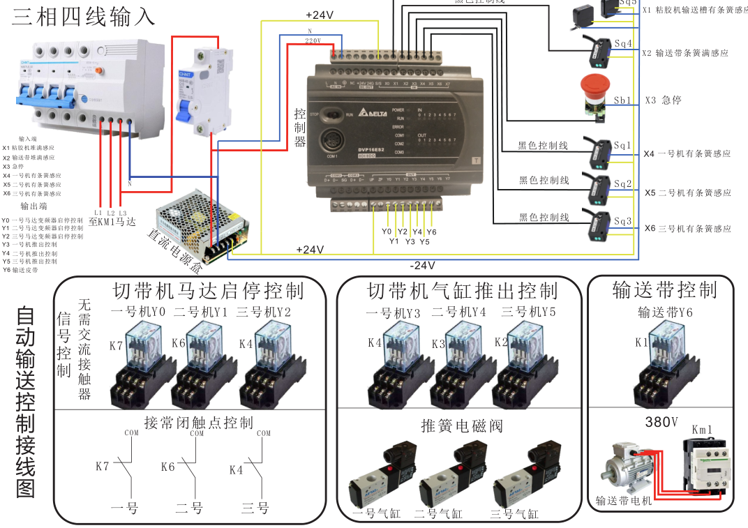

PLC控制实物图接线案列,简单明了!!!有多少朋友再用?
新输送控制端子说明.pdf (1797 K) 下载次数:685

    不 错  大师不知道你用的什么软件  制作的    是不 可以分享
  • 下载积分:+1(xtay) CorelDRAW 制作的!

    这是用什么软件最的

    这个只能用来做一个连接示意图,用来理解整体的控制连接走向,在实际应用中意义不大。
  • 下载积分:+1(xtay) 对!原理图可不能这样搞 ..
