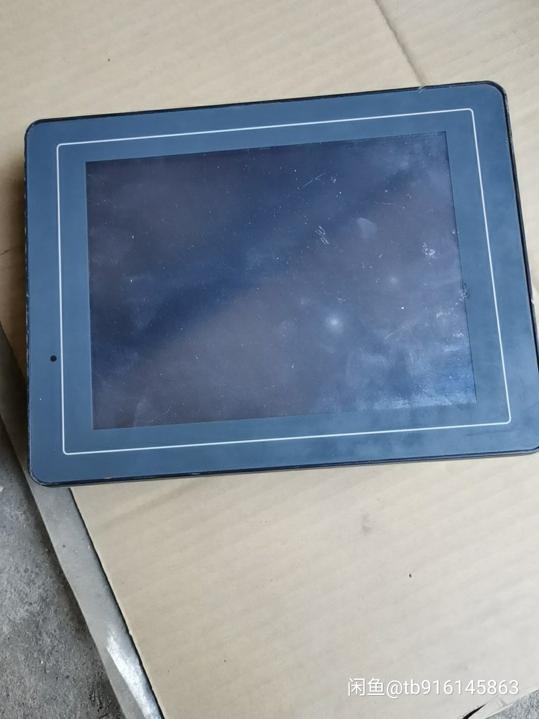

就用这个替代808cd不知道能不能行

图片这不就是808cd 吗

应该可以,他们的屏编辑软件是一样的

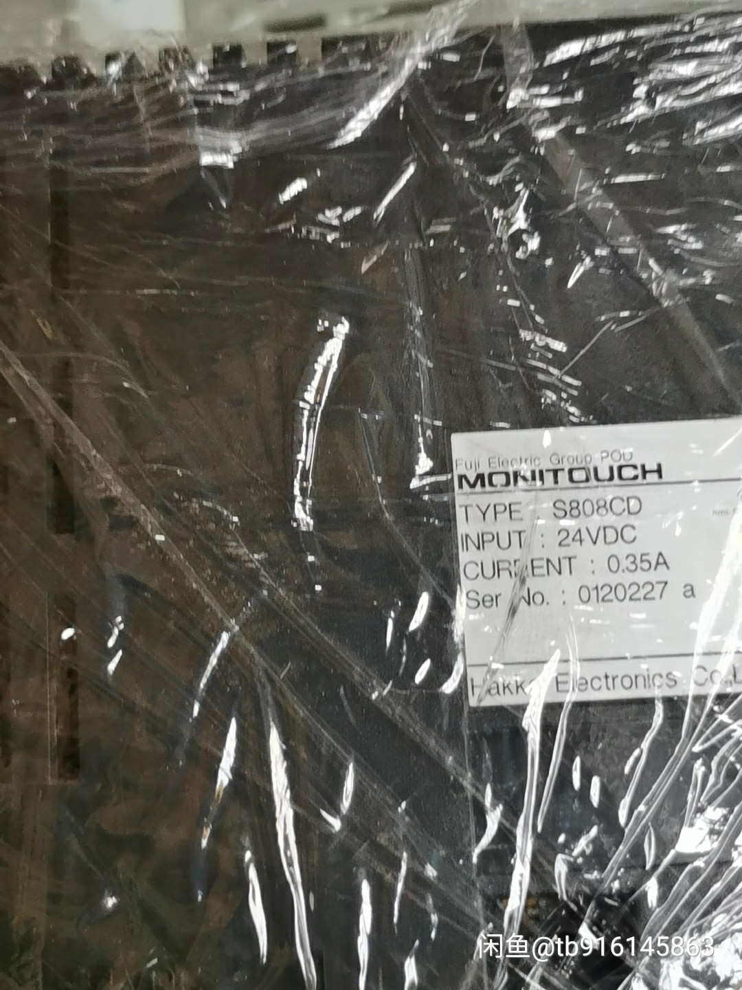

S808也是富士电机的,从V8开始,Hakko已经被富士电机合并了.
S808CD已经停产好多年了,替换v808不更换数据线要看情况的:
如果V808使用CN1接口,且走RS422/RS485(4线制),那么数据线通用,否则数据线不通用,当然,你可以使用TS(包括TS Smart)系列的线给S808用,它们是通用的。
至于程序,由于V808的程序并不支持转为S808,因此你需要重新编辑你的程序,另外,S808没有F1~F7的外部开关,这一点请知晓。

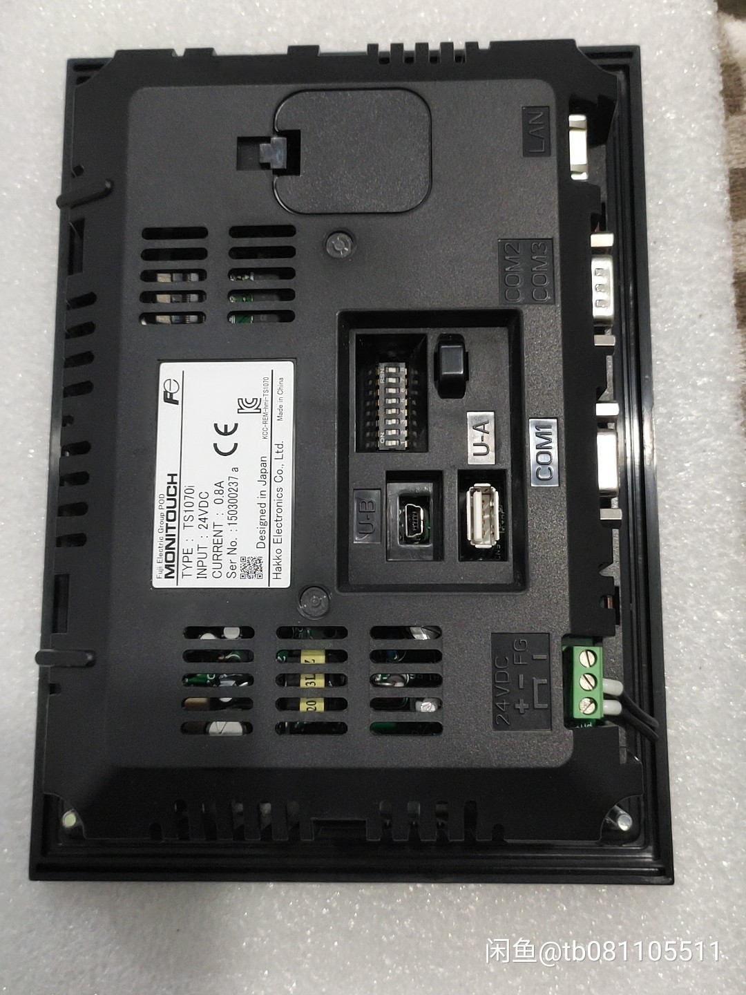

谢谢老师,那富士的屏哪个可以跟v808cd通用呢,我图这个可以吗,我想找个软件通用的

引用第4楼从容面对一切于2020-05-26 14:17发表的  :
你要实现程序不重写替换,你应该使用V9080iCD。
软件方面不用担心,本身V9系列以下机型都可以使用V-SFT V5软件编辑,请注意软件版本,如果有使用到V9系列触摸屏,那么需要安装V-SFT V6的软件,该软件也可以对V8,S8,TS,TS Smart编程,只是不支持更早的UG20,UG30,V6,V7的触摸屏了。

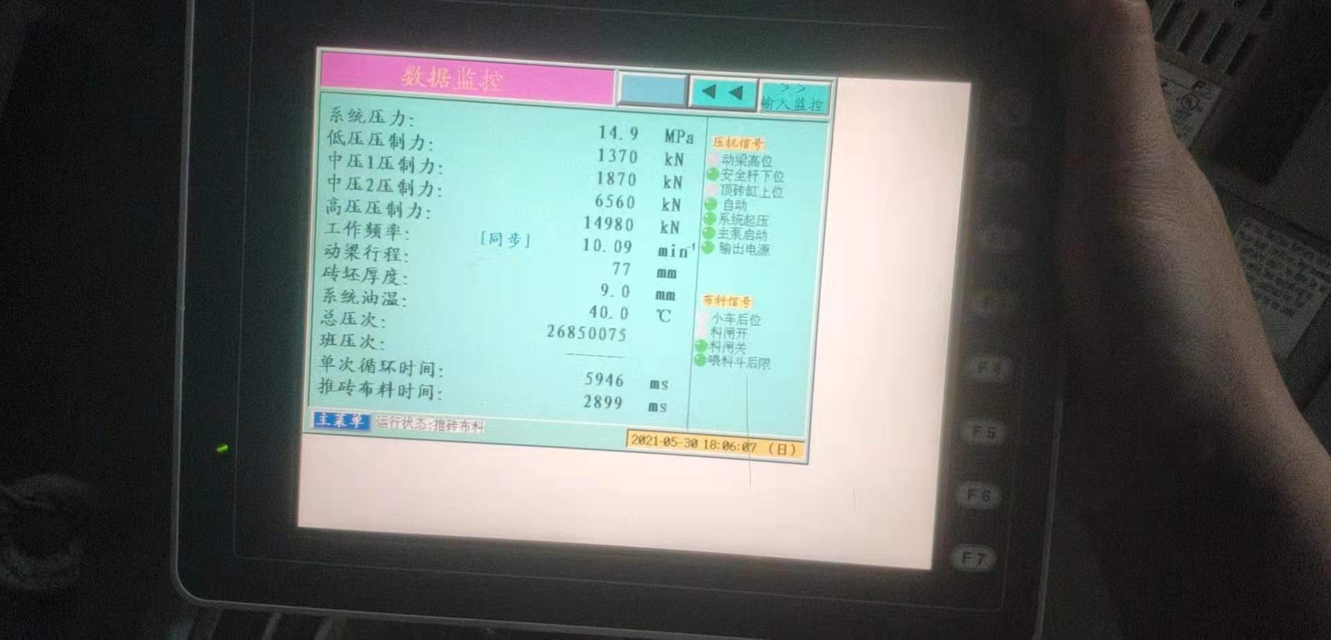

老师,用808ISD替换808cd为啥会这样,软件里找不到isd

引用第7楼从容面对一切于2021-05-30 18:13发表的  :
老师,用808ISD替换808cd为啥会这样,软件里找不到isd [attachment=256007]
软件里可以找到V808S的型号,勾选i就可以了。
造成这样的原因在于V808CD的屏幕分辨率为640*480,V808SD的屏幕分辨率为800*600
