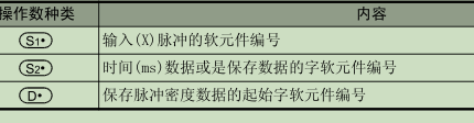

5楼  发表于: 2020-05-25 09:54
试试SPD指令

6楼  发表于: 2020-05-25 10:02
我也考虑了,我用的A,B两相计数,SPD测得时其中一相的脉冲数,是不是把n秒钟测出来的数再乘2就是这段时间测得的总脉冲数了?
