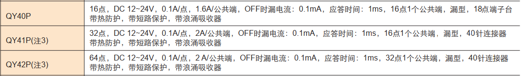

想用QY42P做项目,请教高手,QY42P/QY41P还要哪些附件?我是要驱动电磁阀、交流接触器等开关量。

注意项:QY41P需连接器 A6CON1/2/3/4

如果我选用QY42P又要什么样的线缆及连接器?

台湾欧迪尔有配套辅件
建议加中继
