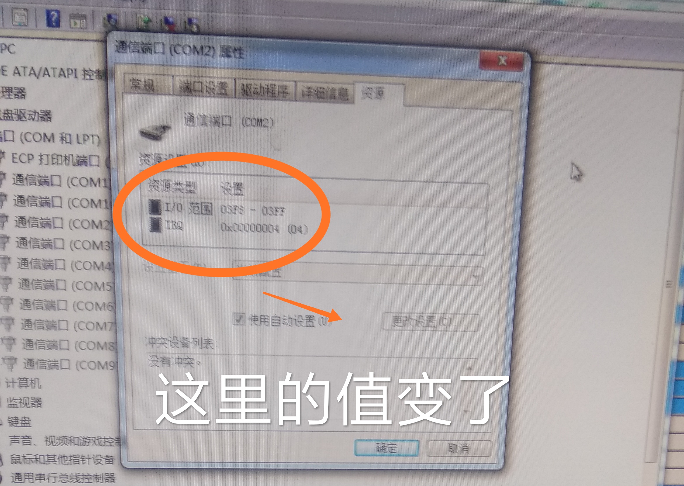

怎么设置BIOS或者设备管理器,谢谢!

    是直接把com2的端口号改为com1就行是吗?要不要禁停原来坏的com1口呢?

    两个口是不能同时使用一个端口号的,你先把原来的COM1改成COM3,再把COM2改成COM1,即可,但是如果是使用USB转串口的,自带的驱动有些是无法直接改端口号的,此时需要修改注册表了

       我原来就是按这个方法操作的,试了下不行,作罢!这台机就闲置在那里,后来不知那位同事说可以了,也不知谁改好的,能用了

    发现图片里的com2和com1的值已更改,正好与原来未坏之前的值相反,就不知怎么改的

    在裝置管理員裡面改 ,原來壞掉的那個把它解除掉

    去BIOS里改端口地址和中断号。

    在设备管理器里改就可以?然后再禁停坏的com1口对吗?但我发现改好的这台并没有禁停com1口,而是com1和com2的值刚好与没坏之前的值相反,现在用的就是com2口通讯。
