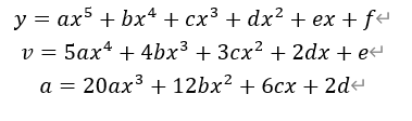

五次其实就对于三个公式,将起点终点的速度,加速度,还有位置带入求解6个系数,然后就能求出曲线方程。由于三菱PLC没有矩阵,解方程之类的库,所以只考虑一种特殊情况下的解,就是起点结束点速度,加速度均为0的情况

特殊情况下的解,另外3个系数均为0

另外这个曲线不分段,可以讨论下P1,P2.其实就相当于带入方程的点不是0,t1了,因为只是曲线中间的一段.设带入方程的变成了tt0,tt1。那么和t0,t1的关系由下面这个公式算出。补充下,带入方程的点应该是以下6个。
(t0,y0)(t1,y1)(tt0,a0)(tt1,a1)(tt0,v0)(tt1,v1)。a0,a1,v0,v1分别代表速度加速度。tto,tt1在p1=0,p2=1的情况下就等于是t0,t1
