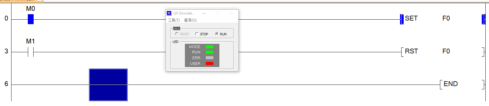

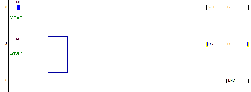

楼主  发表于: 2020-05-18 10:01
当M0接通(一直接通)报警器,然后用M1复位后,尽管M0是ON,但是F0却没有一直保持ON?

3楼  发表于: 2020-05-18 10:51
果然是这样,这说明SET F   RST F只在上升沿有效,

6楼  发表于: 2020-05-18 11:03
按程序运行规则,第一行扫描过后f0置位,第二行如果M1有输入,f0复位,但是程序重新第一行运行后f0还是背置位,运行到第二行如果M1没按下,f0不会被复位。
一般报警输入用上升沿微分输入,就不会出现这种情况。

7楼  发表于: 2020-05-18 11:05
引用第5楼linzhenfu于2020-05-18 10:58发表的  :
你认真再看一下我说的意思。
哦 你說的意思是 M0 ON 後  M1 RST掉之後 就算M0 ON  F0也不會SET了是嗎??
手冊有寫阿  警報器F  SET RST的功能 只有上微分脈衝有作用阿~~~~在QCPU 公共指令篇裡有 5.3.7

8楼  发表于: 2020-05-18 11:21
谢谢各位回复,这个东西和普通M元件的确有很大区别,比如我要求只要条件一直接通的情况下,报警就一直要置位(不能被复位),用SET的方法就不行了,用其它位元件就没这个问题。

10楼  发表于: 2020-06-12 10:13
用这个程序,就能满足你.LD M0,  SET F0,  OUT F0.  LD M1,  RST F0。
