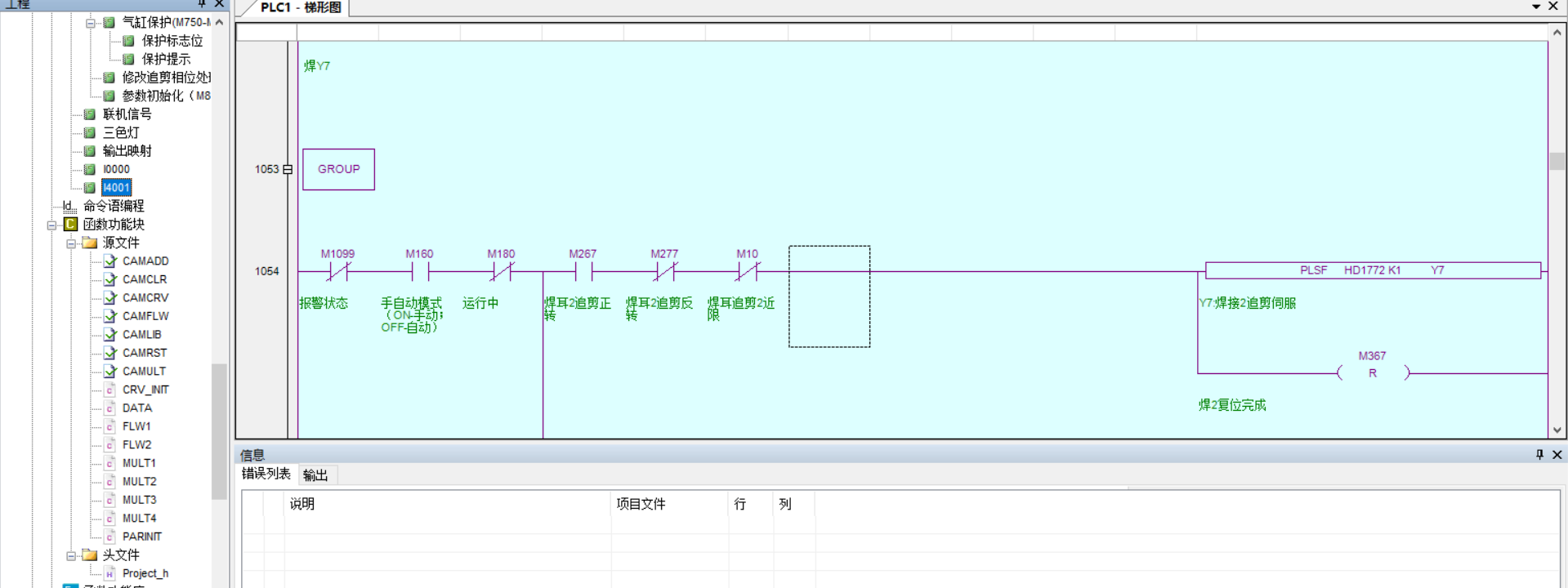

最近信捷方案口罩机这么火,用的这么多的,他的plc,有追焊接功能的指令,或者是功能块吗?或是有其他的什么特殊功能

有啊,信捷电子凸轮PLC CAM 系列

今年过年搞过一个,不用CAM的就可以。

MULT指令,和函数配合,用凸轮控制

这就是追剪的部分程序截图!

不用搞那么复杂啊,就用普通定位指令就好啦如drva,速度和主轴一样,最主要是伺服驱动器的电子齿轮的设置
