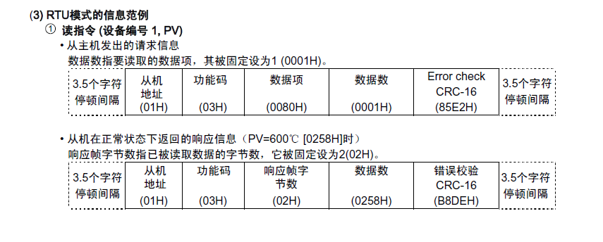

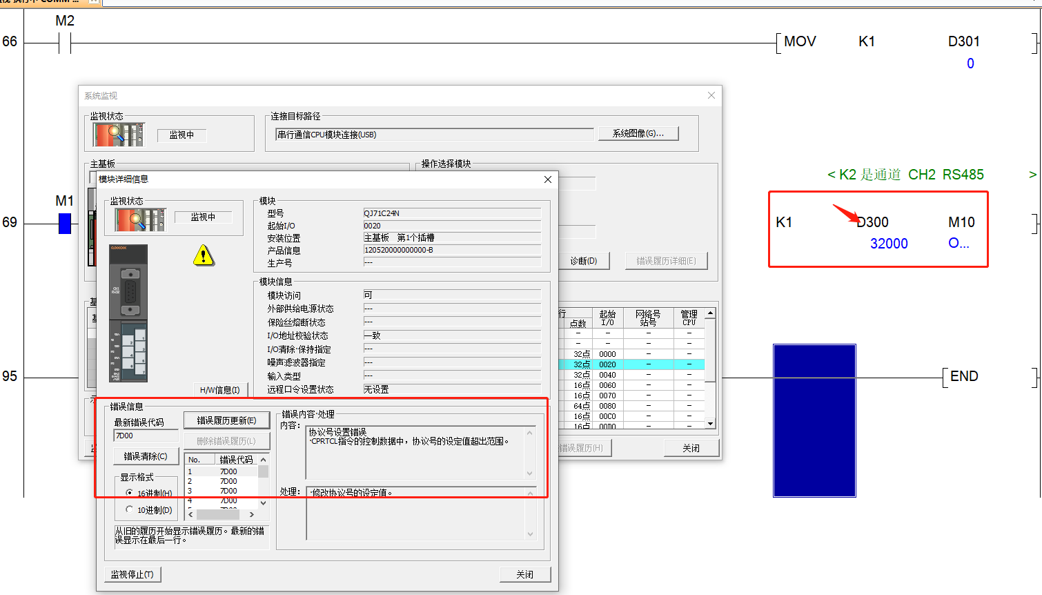

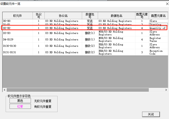

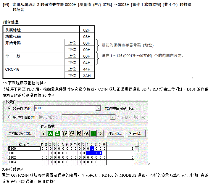

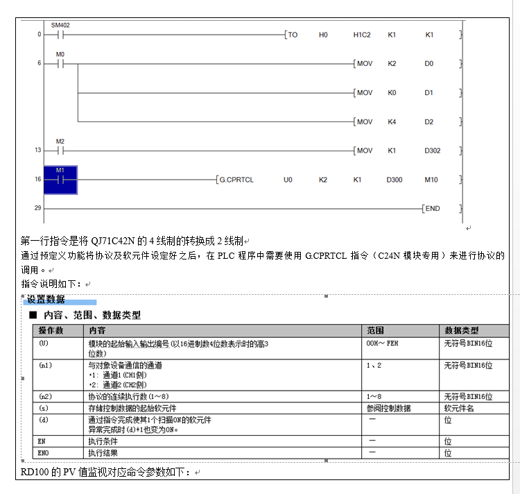

小弟不才,然后按照这个方式去做,发现下载之后我的模块这个条条指令就会发现错误的,   然后就不知道协议号为什么会超出,但是我这个我不是很理解这个协议号,我估计可能是参数通讯方面的所有问题,之前我连接过下面两张图是指这一条的指令是从另外一个模块的案例来进行参考,
http://" border="0" onclick="if(this.width>=600) window.open('http://www.ymmfa.com/
http://');" onload="if(this.width>'600')this.width='600';if(this.height>'3000')this.height='3000';" >相当于是另外一个成熟的案例,这个温度计的通讯参数,只要连接通讯正确 温度控制器的那个两个通讯纸灯交替闪烁
先把温控器的相关的参数以及所显示的温度和这个温度控制器的协议的指令以及协议的内容
,是关于三菱通讯模块以及通讯配置文件的相关的参数,这个我只写了一个03读的指令,就是读这个温度气的读的显示的温度,我们一定要涂上堵一条指令,先睹一条指令,然后再接着做下一条指令,这样才不会有错误和和其他的混乱
