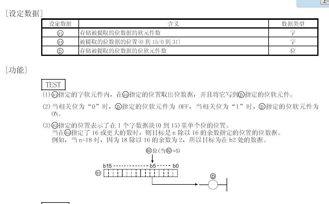

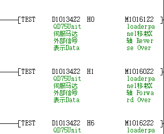

关于这个TEST指令 麻烦解答了

1楼  发表于: 2020-05-16 18:08
引用楼主以前以后于2020-05-16 16:59发表的 大家好 TEST这个指令什么意思 手册里查不到 麻烦解答了 :
关于这个TEST指令 麻烦解答了
得到对应的数据中指定位的状态。

2楼  发表于: 2020-05-17 11:53
谢谢谢谢 我直接在手册搜TEST 没搜到 我以为手册里没有呢

3楼  发表于: 2020-05-17 11:53
引用第1楼cvlsam于2020-05-16 18:08发表的  :
得到对应的数据中指定位的状态。
[attachment=243491]
