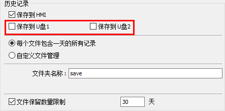

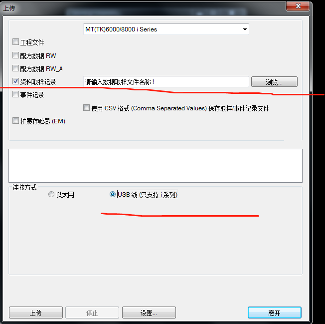

请问高手威纶tk6070ip可以导出历史数据吗?如果可以请指教!

这个只能用USB来上传的咯(前提要先建立资料取样)

HMI如果外接U盘,可以将资料取样数据保存到U盘上的。
