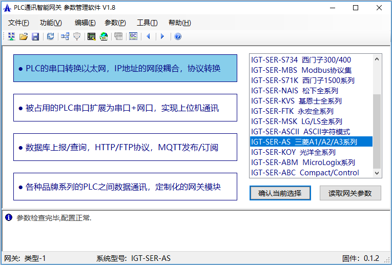

我们有相关设备,可以转成MODBUS-TCP协议;   项目案例资料.rar (2433 K) 下载次数:15
