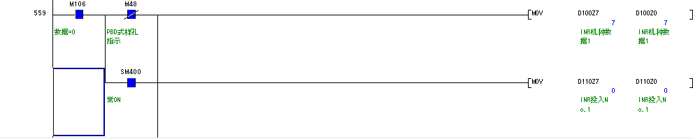

求助MOV D100Z7 D100Z0怎么理解?
可不可以理解成
D107数据传给D100
D106数据传给D101
D105数据传给D102
D104数据传给D103
D103数据传给D104

要看Z7跟Z0的值

D100+Z7的值,D100+Z0的值
如Z7=5,Z0=6
那D105传给D106

你得看Z7和Z10的值,Z是变址寄存器

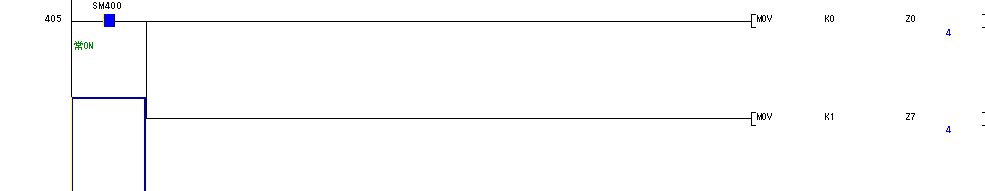

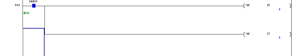

各位大神原程序是这写的

不用管别的,你只要记着变址就是看后面的Z0和Z7的数值就行

Z就是变址,你看手册的变址就好了,应该能自己理解的。
