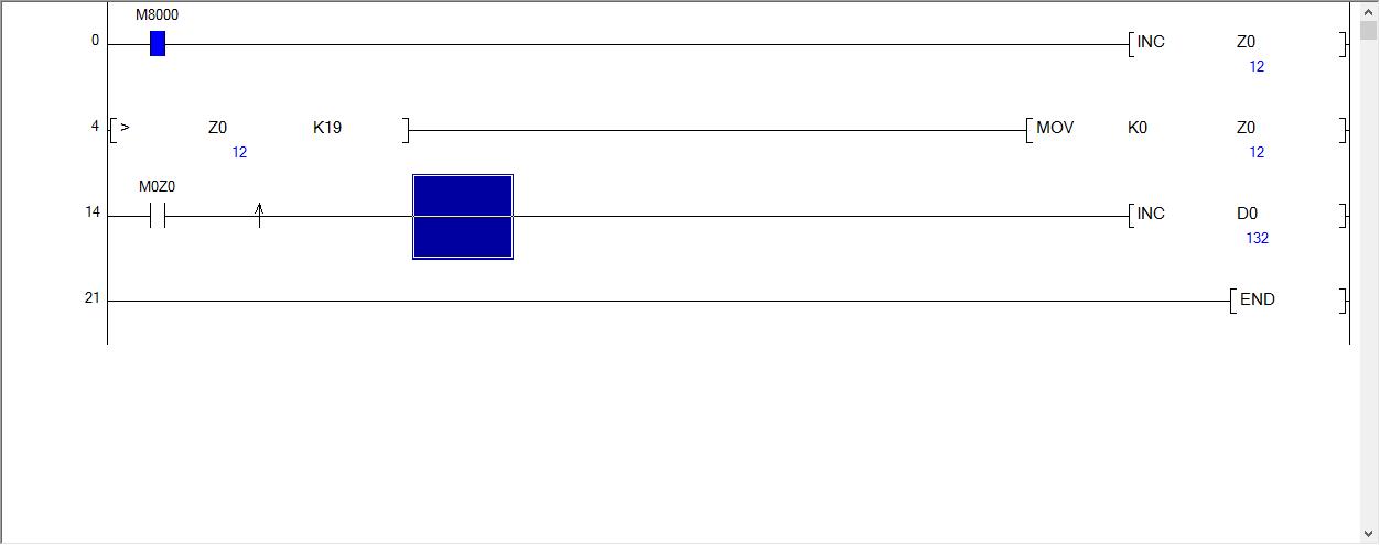

从M0---M19任何一个产生上升沿D0就加1,我用了很多ORP感觉程序看着不舒服。
大家有啥好主意吗?

INC Z0
AND> Z0 K19---------------MOV K0 Z0
LD M0Z0 ---mep-------INC D0

    赞,变址的经典用法,

    引用第1楼xxmsylj于2020-05-14 14:13发表的  :
    INC Z0
    按照你写的测试了一下貌似有问题。每次扫描到触点的时候都会加1?

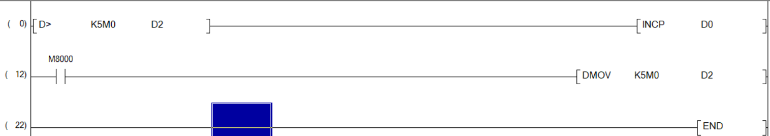

    D>  K5M0  D2 ---------------------------INCP D0  ,  DMOV K5M0  D2
    但这个如果M 通后又关闭,就不准确了。

    LD M0Z0---MEP--------------INC D0
                                      |------RST M0Z0

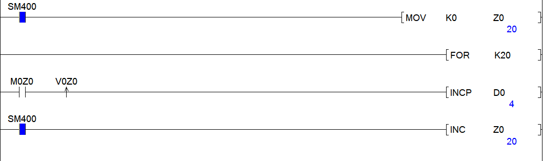

    给你一个参考,这里是M0-M31共32位,有变化,D0会计数,当然,包括M0-M19.
    这个下降沿也会加的。

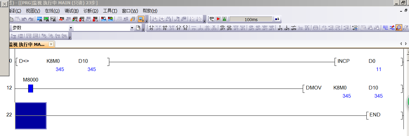

    引用第4楼hefq于2020-05-14 15:24发表的  :
    [attachment=243421]
    你用的是什么录屏软件呢?
