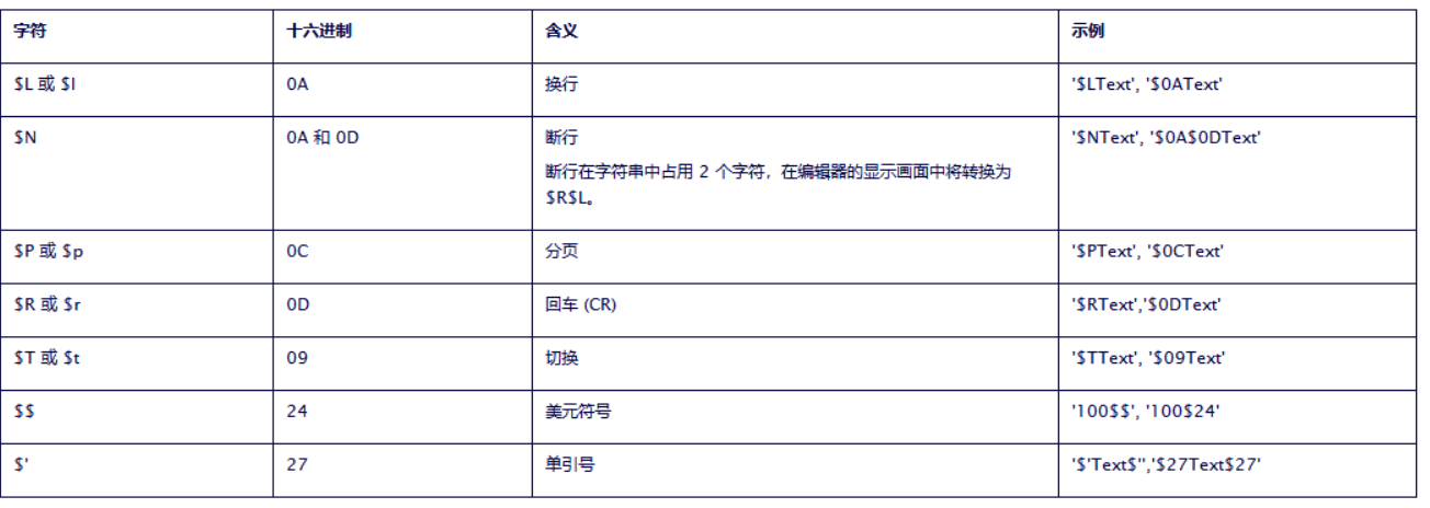

socket字符串发送换行怎么发?

比如发送meas:res?后面加回车。

发表于: 2020-05-14 12:51
CR+LF,

发表于: 2020-05-15 21:38
OD OA

发表于: 2020-07-10 15:14
字符串后面加CRLF
比如发送字符串“ABCD” 在PLC里字符串写成“ABCDCRLF”吗?

发表于: 2020-07-10 17:16
多看说明书
