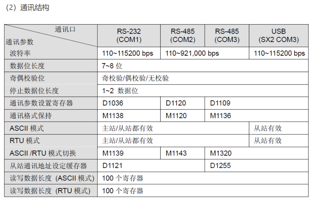

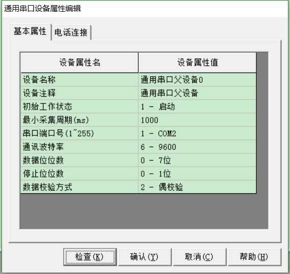

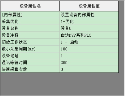

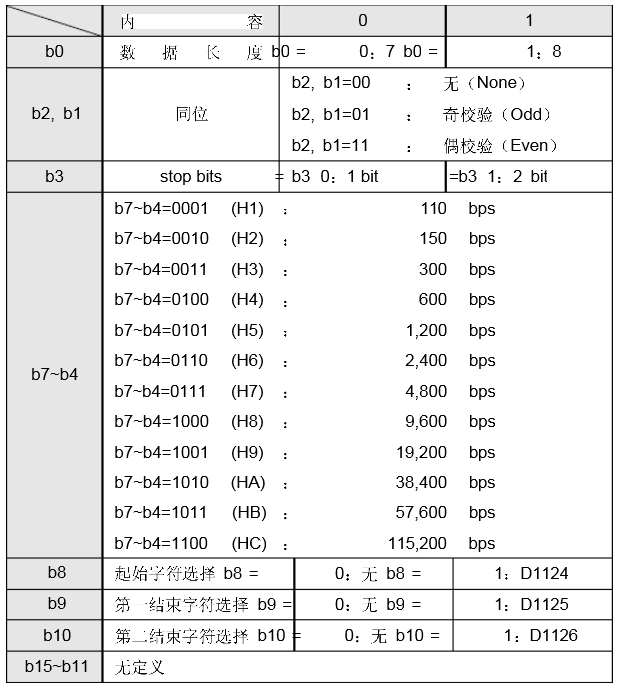

昆仑通态和台达DVP/ES2的COM2进行485通讯参数设置及样例,9600 7 E 1,大神请略过!
