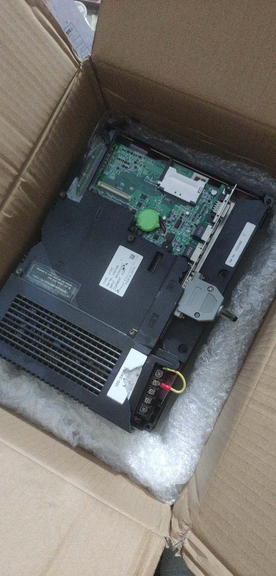

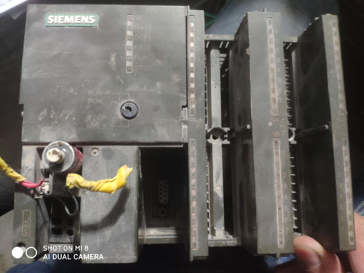

HAKKO屏幕能跟西门子314IFM通讯吗如图

可以,按链接手册上的接线图焊接电缆就可以了.

加340通讯模块还是直接通讯口通讯

这是710C 如果用808CD呢 老师 谢谢你

引用第3楼从容面对一切于2020-05-13 12:24发表的 :
你可以直接和MPI口通讯。
V7系列和V8系列的差别仅仅是通讯口25针还是9针的差别。
V8系列可以通过使用D9转D25转接线来继续使用V7的通讯电缆。
