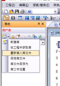

如题,在网上下载了个.SUL。在works2 库,在操作库里。只有从工程里导入,这个文件不知道怎么到进去了,请指点一下。谢谢

可以的
要用FB導入

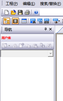

我这里怎么是灰色的,选不了

那都SFC語言才可
