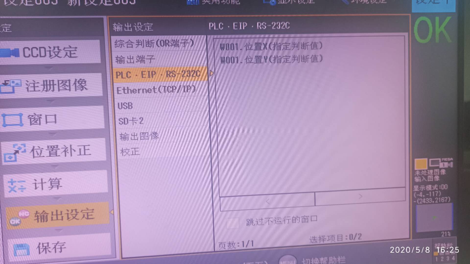

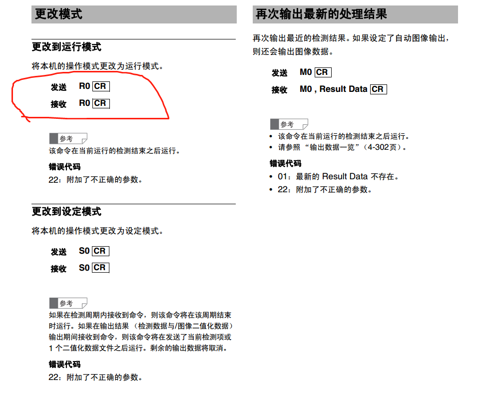

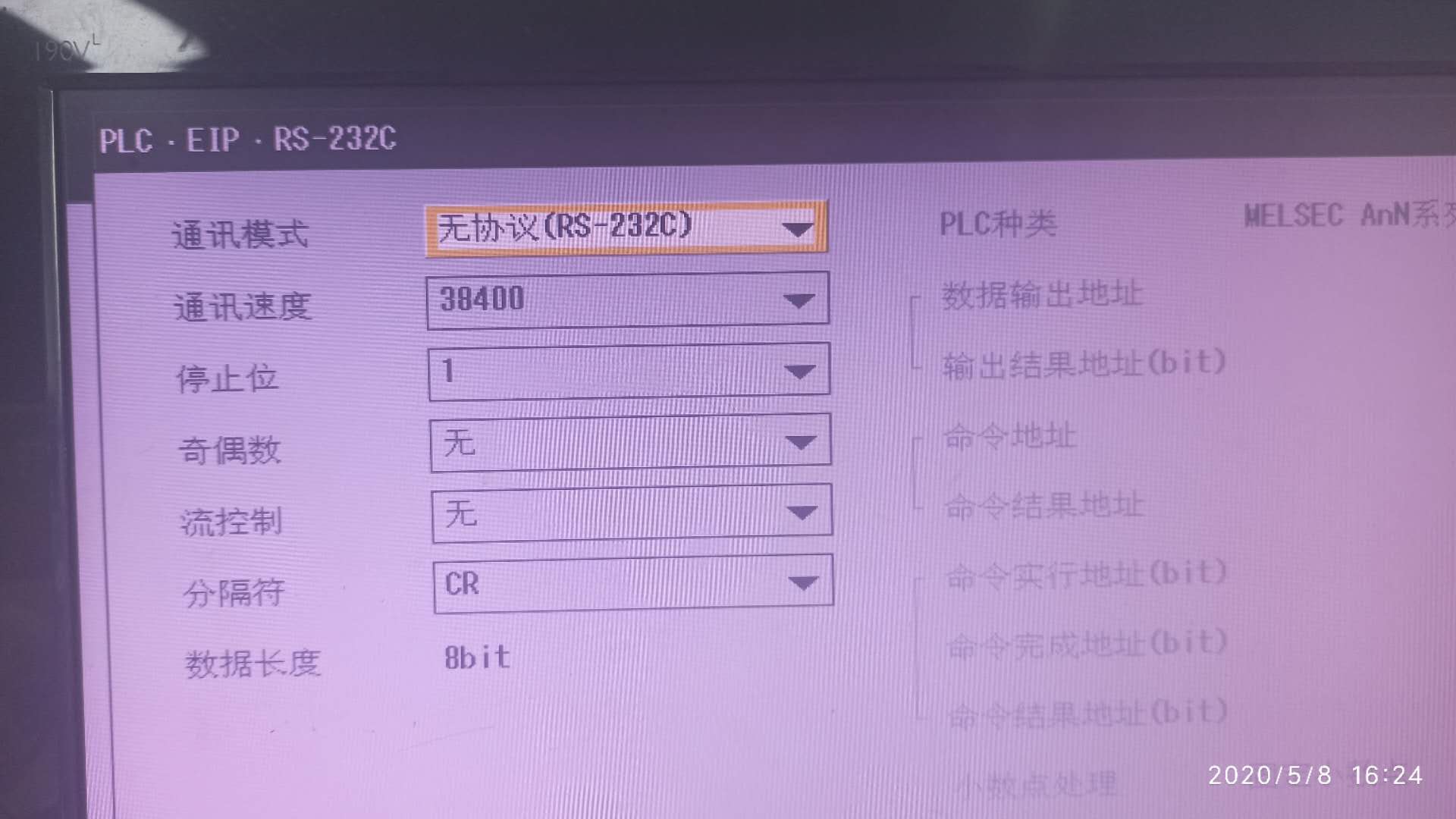

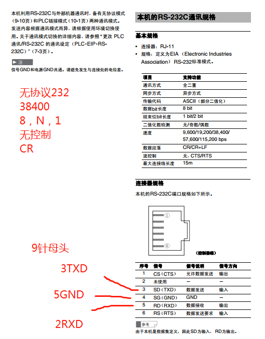

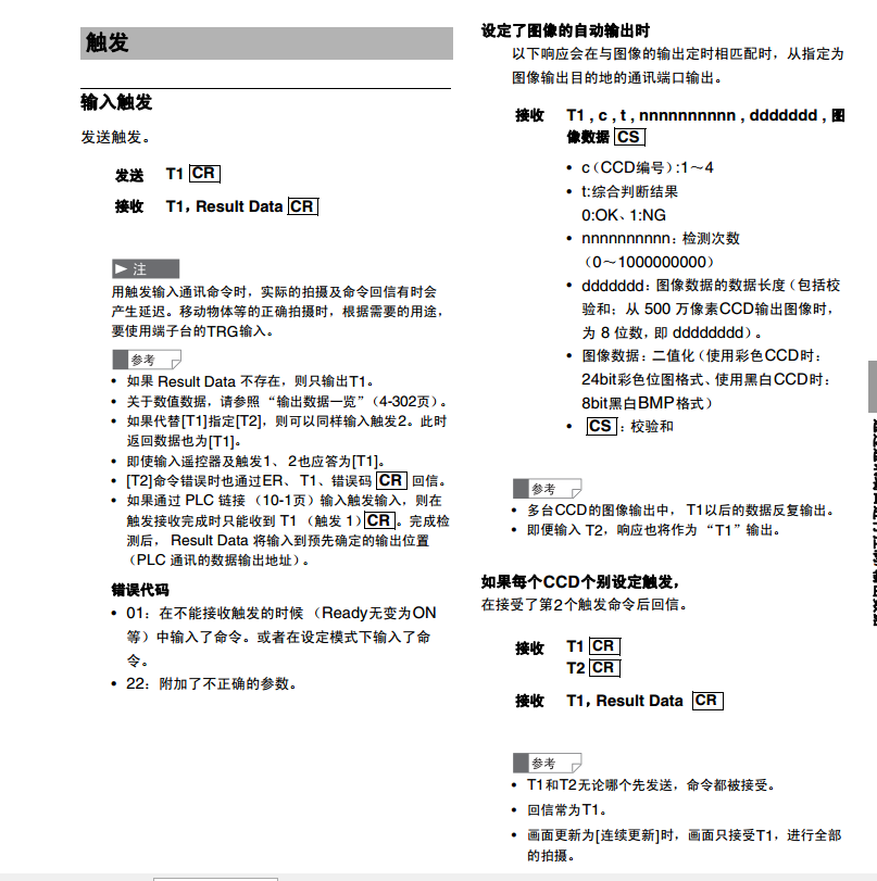

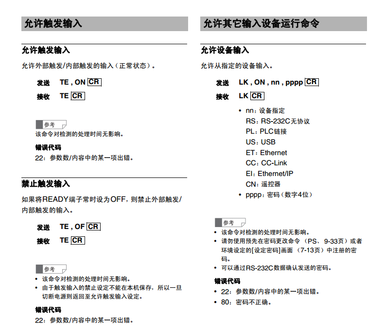

三菱3U和基恩士CCD(CV5701)调试了好久了,终于可以连上,解压包里面含有PLC调试程序和端子接线图,还有几种拍照设定图片,至于怎么注册图像…………

是吗?我就是因为看错了端子号,接错了,搞了好久
