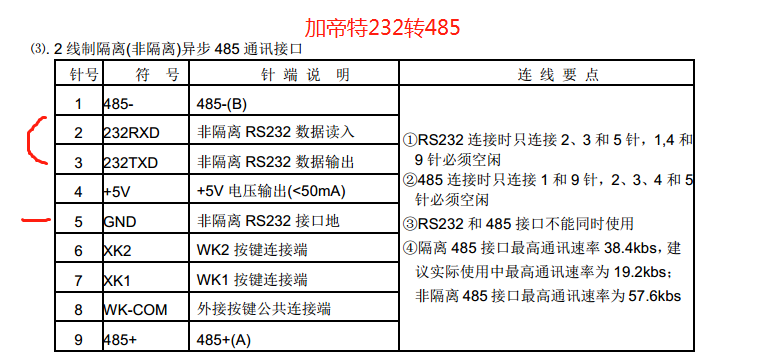

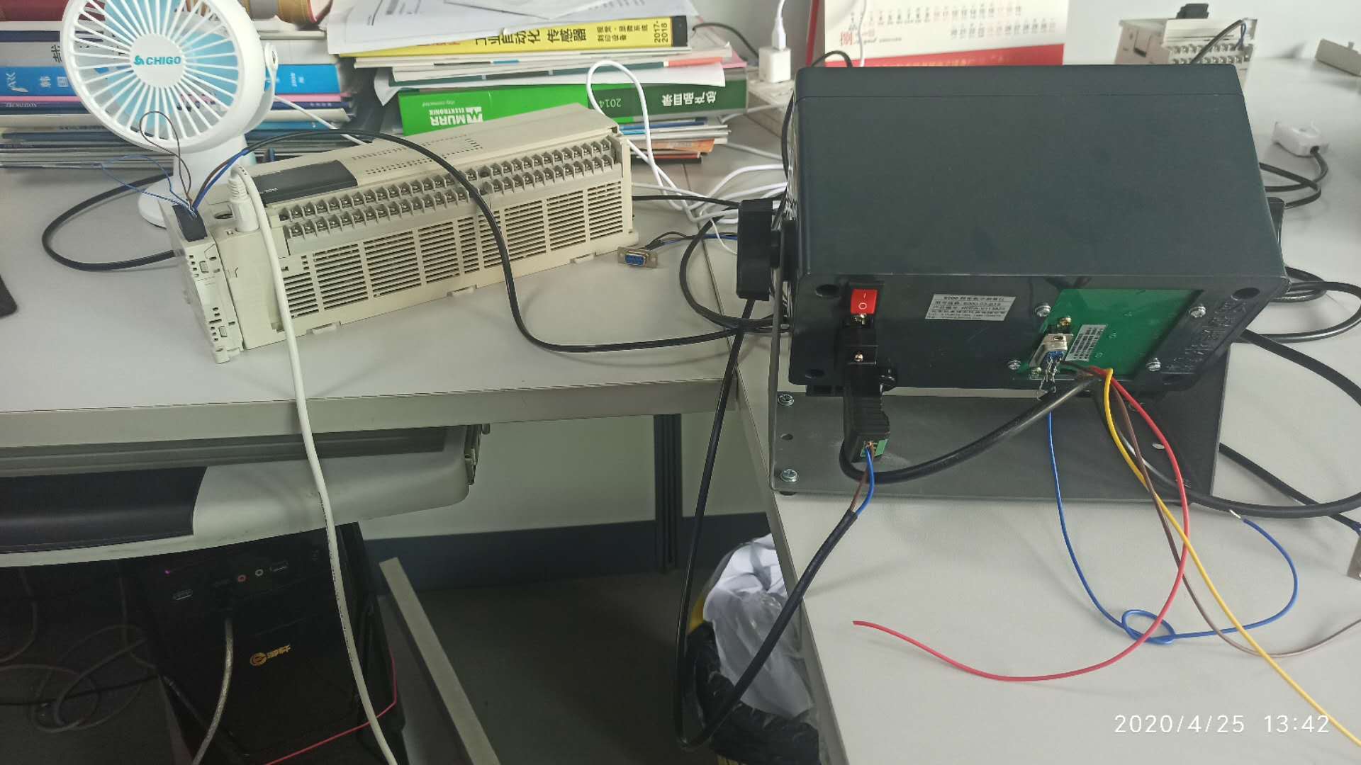

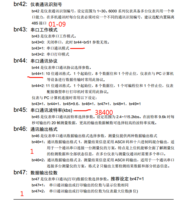

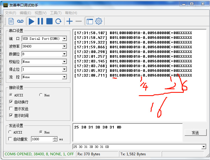

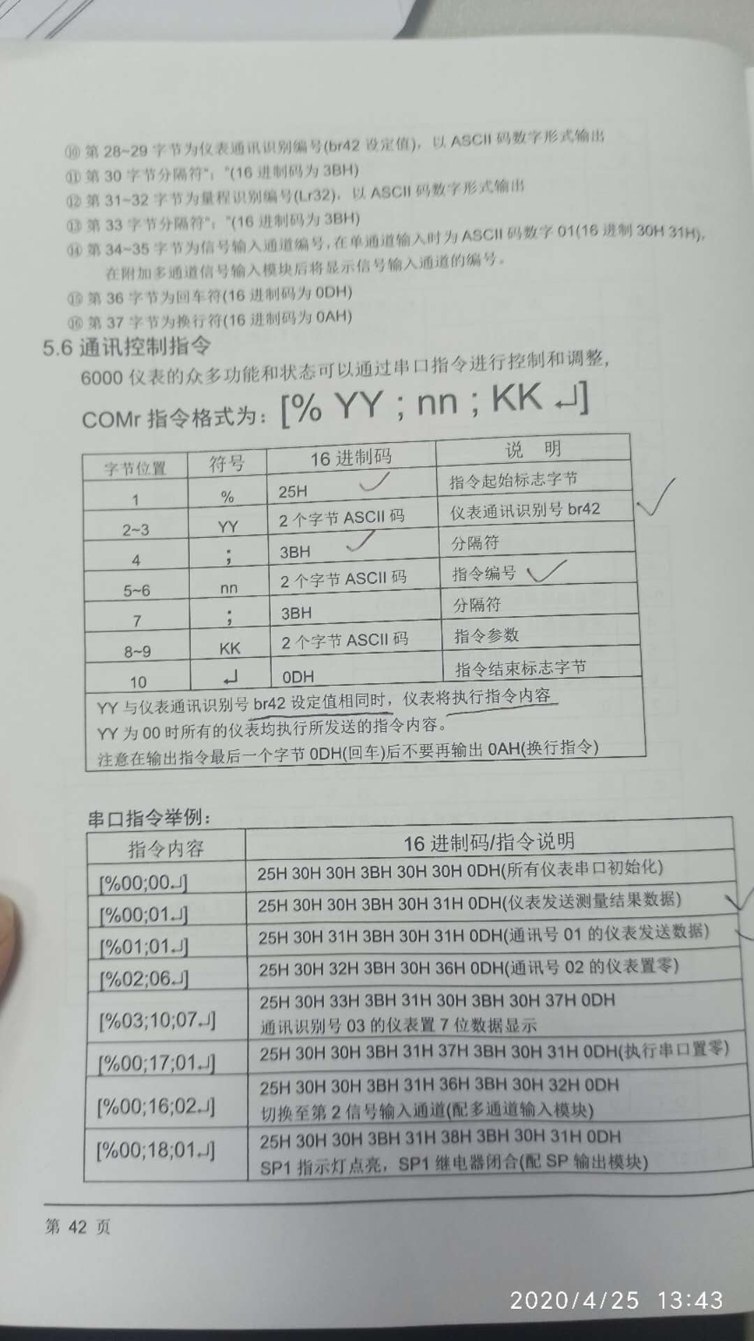

模块和数字测量仪通讯,详情看内容,程序是我调试使用的(已成功通讯),不作为正式用,附件含有程序,测量仪说明书,还有就是相关的调试软件……………
