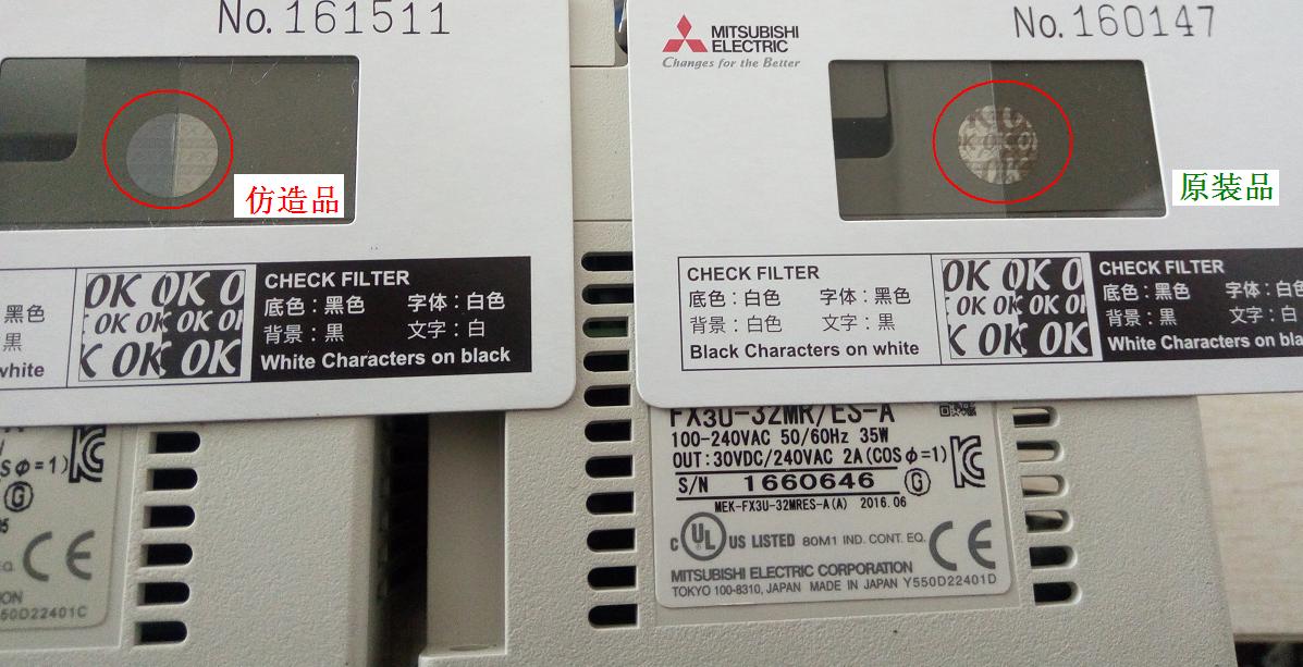

如何辨别FX3U的真假?

他们说现在的就是正规渠道,我想证明现在的是假货

放图片。。。。。

用防伪膜扫一下就行了。。。

引用第5楼ymmfa于2020-05-12 09:43发表的  :
用防伪膜扫一下就行了。。。
[attachment=243297]
怎么扫?要用三菱的特殊膜吧.防伪标记旋转90度颜色会发生对调
