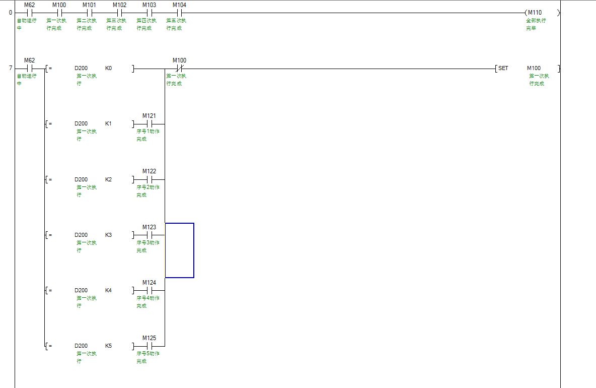

1  2  3  4    5    可以随机选择其中的几个    也可以全选    按照点击的顺序执行    每次只执行一个数据的的动作     比如   选择的   1  3   5    先执行1的动作    1的动作完成之后执行  3 的动作    3 的动作执行完  执行 5的动作  5的动作执行完    执行1的动作   不断循环

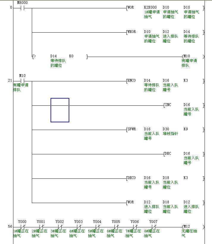

3楼  发表于: 2020-05-11 14:28
先進先出如果是三菱請研究一下SFWR,SFRD這兩個指令

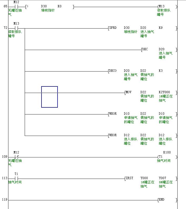

4楼  发表于: 2020-05-11 15:51
引用第3楼twingo49于2020-05-11 14:28发表的  :
这个指令我知道   但是我觉得这个指令有点问题    SFRD指令读取数据的时候    第一次读取的数据不对   第二次才读写出选中的数据

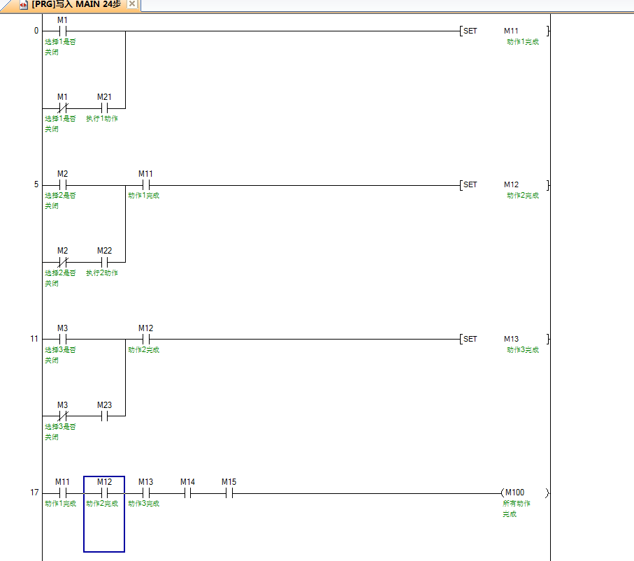

6楼  发表于: 2020-05-16 11:23
我是这样想的,关闭功能还有执行下一步的动作

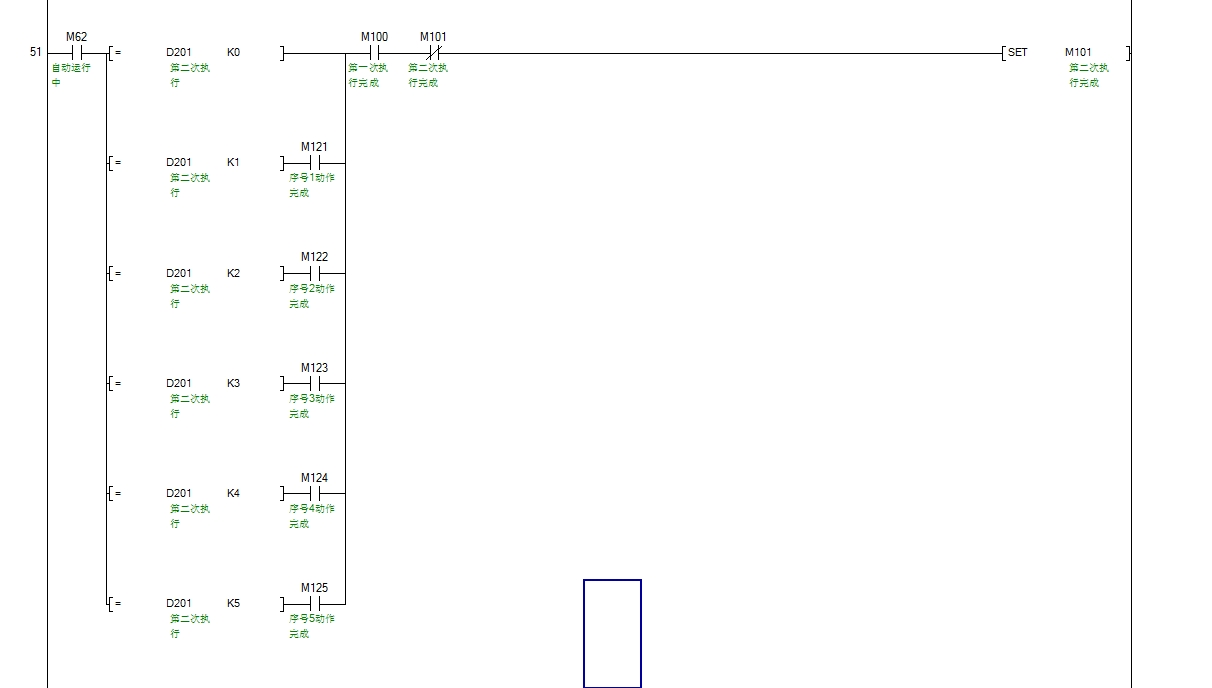

7楼  发表于: 2020-05-16 16:38
引用第6楼梦雨天涯于2020-05-16 11:23发表的  :
我要是选择的  1 3    你这个连锁就执行不下去了    或者   我选择的是  2  3 也执行不下去了
我现在用的是这个程序   但是这个程序有个问题就是   开始选择了1  2  3   这3组数据     中间取消了一组   执行顺序还是之前的    不能实时更新   必须重新复位开始才能更新

8楼  发表于: 2020-05-18 14:11
我的思路是先让五个都顺序动作,然后按需求排列组合一下,需要的动,不需要的不动

10楼  发表于: 2020-05-18 15:56
很简单,先把5个动作写出来,动作前先判断能否动作,不能动作就跳到下一个

11楼  发表于: 2020-05-18 16:19
引用第9楼梦雨天涯于2020-05-18 15:39发表的  :
我已经把它发表了
http://bbs.gongkong.com/d/202005/829677_1.shtml
