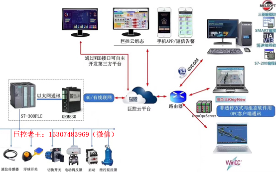

现在PLC无线远控控制采用协议网关+云的模式比较多,拓扑图如下:
协议网关就是硬件模块内置了各种品牌的PLC协议,和触摸屏一样,通过上位软件配置,选择通讯协议,建立变量和寄存器的映射,再将配置好的程序下载到网关硬件中。协议网关一般是基于ARM做的系统。厂商已经集成好了各种协议,通讯设置方式也基本和触摸屏、组态软件设置一样,一般做工控的技术人员都熟悉,非常容易上手。协议网关一般都有485、232、网口等多种通讯口,基本上支持市场上所有主流的PLC。
协议网关建立和PLC通讯后,会在自己的处理器内部将变量数据进行处理,形成网络通讯协议,再发4G网络发送给云服务器,或者接收云服务器的命令,在自己处理器内部还原成PLC协议。在数据处理这块,功能强大的网关,会对数据进行打包压缩,并加密,采用非透明传输的模式,减小数据传输流量,并增加网络握手协议和数据重发机制,从而保证数据的安全和可靠。压缩打包技术,能发送更多的数据,且能加快数据发送,一般能做到发送周期在1S以内。
协议网关由于配置简单,且功能强大,在对数据要求比较高的项目广泛采用。本文重点介绍协议网关的工作模式。

三、    云服务器平台作用
实现PLC远程监控有VPN专网、云服务器等模式。
VPN相当于专网专线,相当在网络运营商租一个专用网络回路,形成一个类似局域网的网络。VPN专网,私密和安全性比较好,但是费用成本很高,VPN需要申请固定IP,每年都需要缴纳不低的年费。
现在采用云服务器的居多。云服务器一般都是采用域名识别的方式,就是硬件终端内置服务器域名,只要连接网络,就直接寻址服务器,并向服务器发送连接需求。服务器收到硬件连接请求后,就打开接口,和硬件保持心跳包连接。服务器是不主动寻找硬件连接的。这种方式无需固定IP,一般协议网关的厂家都提供免费的云服务器。使用方除了缴纳后期运行的流量费用外,无需缴纳服务器的使用费用。且云服务器这种很容易支持私有服务器,将网关的云服务器系统直接装在客户的私有服务器上,并将硬件网关的寻址域名调整一下即可。
云服务器处理功能强大,一般都提供标准的OPC、HTTPS、MQQT等协议接口。使用这可以用组态软件、JAVA、C++、Phyon等软件直接调用云服务器数据来进行二次开发,可以做成远程组态监控、手机APP监控、网页监控。
四、    远程端监控系统
PLC数据传到网络后,最终是用来远程监控的。
远程监控系统,小项目一般就用协议网关公司提供的网页监控和手机APP。这种一般都是网关厂家标配,提供配置软件和相关技术支持,配置也很简单,基本都是选着和设置,这个一般工控技术人员在厂家支持下都能独立完成。但是功能一般比较固定,一般都是一些数据显示,控制窗口设置,简单的历史数据报表和曲线,一般都是针对一个硬件。
中型项目,很多项目配有中控室,用传统组态做一个数据中心,组态通过OPC协议,通过协议网关设备序列号,和服务器建立通讯连接,获取相应数据通讯,用传统组态的功能实现数据管理,远程控制。
大型项目,客户用高级语言开发管理系统,如数据库管理,数据运用分析,通过统计分析,达到客户所需要的目的。这种运用最为灵活,客户完全自己定义数据的展示模式,数据的运用。这种运用也可以直接做成网站模式,客户自我形成云端管理。
