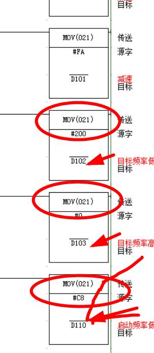

我用CP1E  PLC控制步进电机,但是使用绝对脉冲时没有脉冲输出,使用相对脉冲就有脉冲输出,不知道问题出在哪里?请各位大侠帮忙分析一下! bujidianji.rar (4 K) 下载次数:174

速度和位移式双字,你看下你的D100后的定义

各位 大侠,我研究了几天也没研究明白为什么绝对脉冲没有脉冲的原因,谁帮我分析一下,谢谢

引用第6楼zhcdb2671于2020-05-22 16:10发表的  :
123456789
双字的传送用MOVL。

我的截图就是你自己发上来的程序
