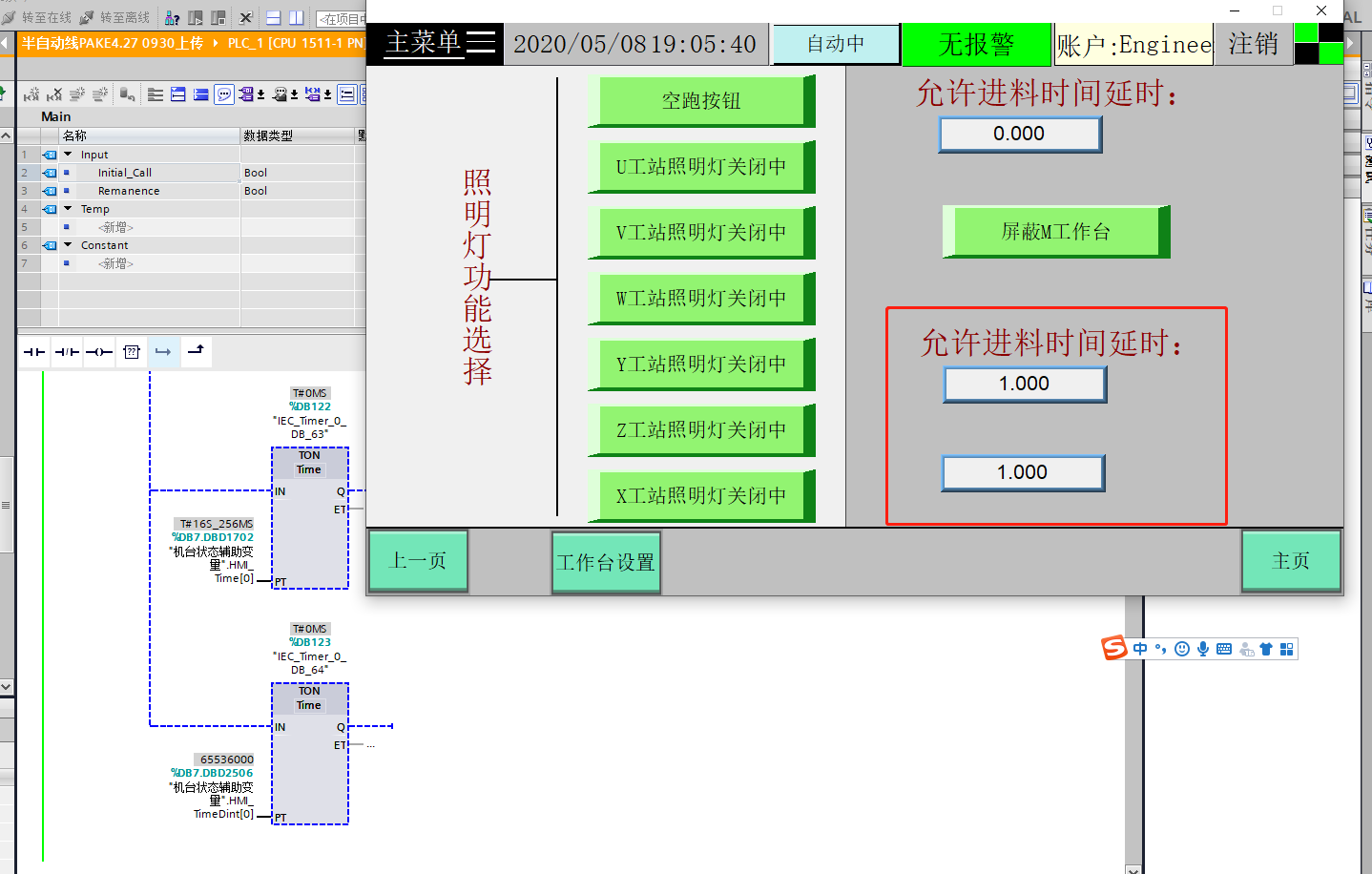

请问下西门1511和威纶通触摸屏通讯问题,

博图里用TON时,想设置PT的时间,但是触摸屏的写入的数字和PLC里的值都不一样,比如触摸屏写个1,PLC里是16S_160MS,这种。设置了TIME和DINT两种数据都不行。有谁弄过吗

发表于: 2020-05-11 17:59
时间需要转换

发表于: 2020-06-10 10:31
楼主把时间转换一下

发表于: 2021-05-17 20:52
这个也解决了,是字高低位的问题,需要在触摸屏设置。
