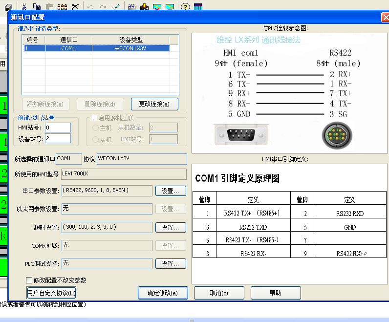

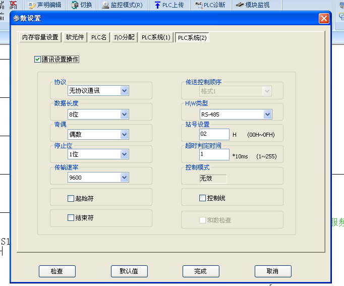

刚开始我用的触摸屏的串口是485的,跟plc 通讯不上,改成422的居然通讯成功了,可是plc 还是485的通讯啊。这是什么个情况

422也叫4线制485 485通常说的2线制
你PLC那里明明写的422
H /W 类型不是写的485吗
