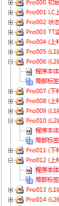

从三菱q系列读取出的程序,显示红色的,未编译,为什么

这是结构化编程的,你没有源文件。
如果要做修改建议你新建简单工程在读取修改调试。

按照这款PLC新建一个简单工程项目读取就可以了。
