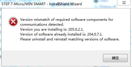

我在安装STEP 7 MicroWIN SMART V02.05.00时,出现以下画面,安装不能继续,请问是什么原因 ?谢谢

用安装包中的卸载工具卸载老版本
