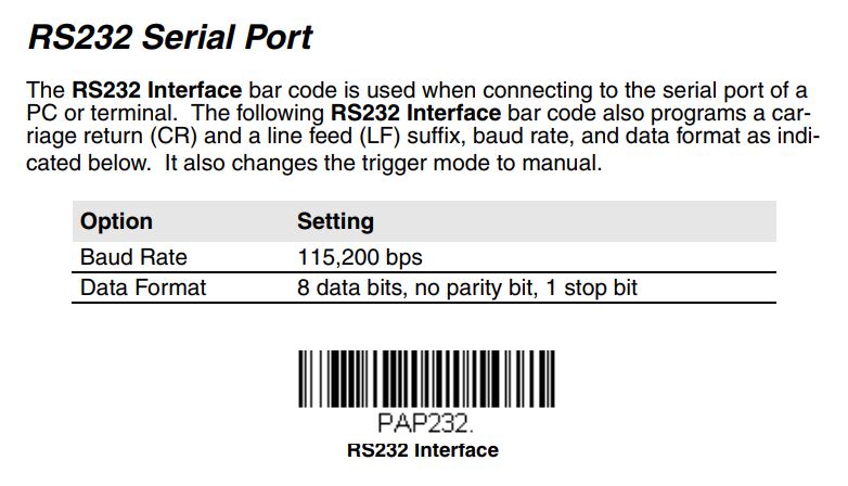

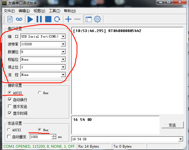

问了官方才知道是115200,难怪一直连接不上

官方文档有说明就是115200,

我的三菱PLC没有这个115200啊
