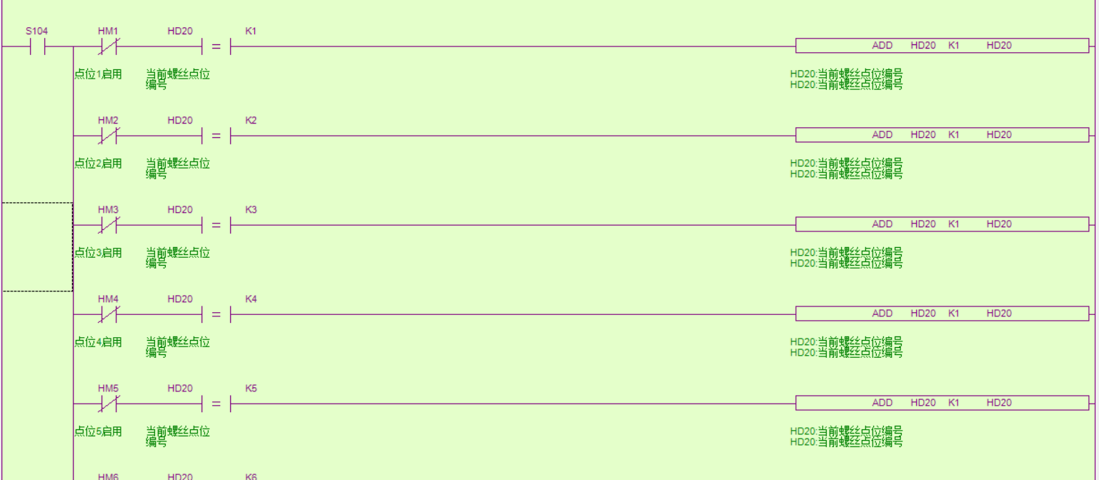

原来别人写得,客户后来说不行,加上程序加密了,所以程序重新写的,信捷之前用过一台XC,这是第二次用信捷,XD和XC指令和特殊寄存器相差蛮大的,对我来说体验度极差,左站4轴右站4轴,话说我接触到的两台用信捷的伺服都是没原点的,只有前后极限,硬件就这样,只能这样写了。

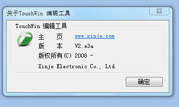

    请问触摸屏是信捷的吗

    是的,官网可以下载

    楼主,程序里我好像没有看到到想走到哪一个点位就停止的,就只有跟20做比较,如果是到第十个呢?

    如果选择的是第20个点位,第二十个按钮按下,当S104来时,HD20不是变成了20了吗?
    你这按钮功能是当想到到哪一个点位,点激活哪一个点位,如果想要到第十个点位,就按下第十个按钮就行了吗?

    引用第10楼1623154245于2020-05-05 08:26发表的  :
    这个只是点位启用选择用,你的问题我理解就是只启用10个点位,其他点位关闭后不是就自动加1,直到开放的点位上限流程结束,这个问题客户跟我提过一个相关的,如果把1号点位关闭呢?我现在是必须走完1号点位才会去计算走哪个点位,也就是1号点必须启用,当然这是计算问题,后面我不想改了就没给他弄,针对这台设备并不影响功能。
